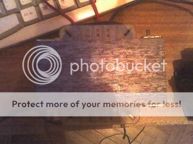

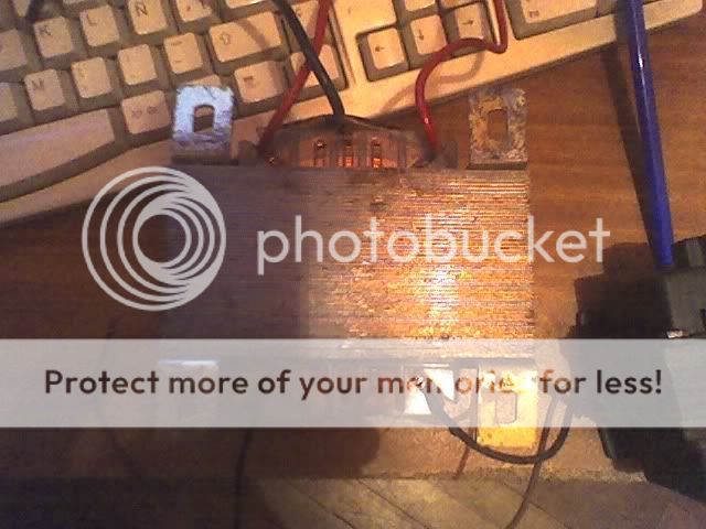

Una pregunta. Tengo un transformador que tiene cortada la bobina primaria (220v 50hz). Tiene dos bobinas secundarias, cada una me marca 16 ohms (osea las 2, 32 ohms claro!). Mi pregunta es la siguiente: ¿puedo saber cual es el voltaje de salida de este transformador teniendo estos valores??? sospecho que es un 12+12 porque este transformador enciende un led rojo comun por medio de una resistecia de 1800ohms, y hay un par de capacitores de 1000/25. Si alguin me puede ayudar agradeceria mucho, porque ya lleve a bobinar el transformador y me lo bobinaron mal y destruyeron y ahora no tengo idea certera que transformador es. Muchas GRacias

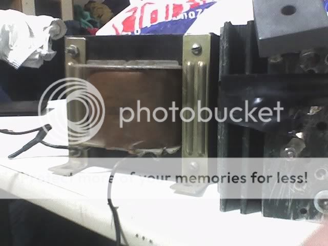

Muy buenas a todos.
Tengo un trafo que pienso usar para mi ampli, y seguí estos pasos, y me encontré con valores bastante interesantes y me gustaría corroborar si son correctos.
Lo que medí como a y b, es el tamaño de la parte del bobinado, no de toda la carcaza metálica. Confírmenme si eso es correcto.
Los valores que obtuve fueron:
El trafo es de 37 0 37 (Sí, 37. No 36)
Por ende Vs = 74V
a = 7,5cm
b = 5,5cm
S = 7,5 x 5,5 = 41,25cm2
Pa = (S/1,5)^2 = (27,5)^2 = 756W
Pr = Pa * 0.8 = 605W
I = Pr / Vs = 605W / 74v = 8A
Esos valores y cálculos son correctos? El trafito tiene su peso, pero creí que era sólo de 4Amperes. (Si de verdad entrega 8Amperes hice un NEGOCIÓN!!, lo compré usado a un amigo marcando a ojímetro)
Esta es la bestia:

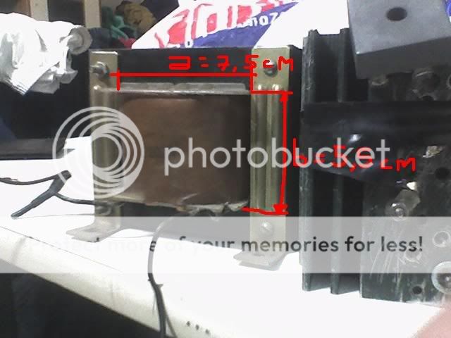

Nimer: leé el primer post, por que has medido cualquier cosa!!!
Así como está el trafo en la foto, miralo de arriba y medí el ancho y el largo de la sección del núcleo que pasa por dentro de los bobinados....pero mirá antes el dibujo del primer post.
Bien.. Entonces necesito un poquito de ayuda. No entendí lo que tengo que medir para obtener a y b. Miré el dibujo, pero no sé desde dónde está visto, ni a qué llamás núcleo en este caso. Estoy confundido.
Te muestro una foto del trafo en cuestión visto desde arriba, y visto desde abajo. Te agradecería si me marcás lo que tengo que medir con cotas en la imagen, para así recalcular todo.
Desde arriba:
Desde abajo:
Gracias!!
ACá te subo tu primer foto con la indicación de que debes medir. La cota roja marca el "espesor" de la armadura. La verde es el "ancho" de la pierna central del núcleo. Esas dos son las que tenés que medir en cm y multiplicar para hacer el resto del cálculo. Saludos!
Te agradezco la indicación.. Entonces veamos..
Vs = 74v
a = 3,5cm
b = 6cm
S = 21cm2
Pa = (S/1.5)^2 = (14)^2 = 196VA
Pr = 0,8 * Pa = 156VA.
Is = Pr/Vs = 2.11A
