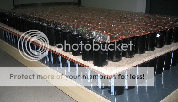

Este banco de capacitores us un poquito mas grande! Jajajajaja :LOL:
