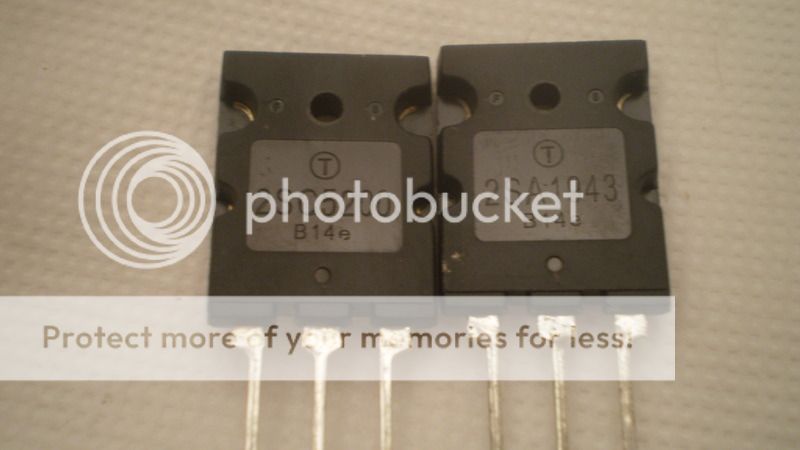

Buenas, paso a mostrar un par que compré hace unos dias:
Me llamó la atención el estaño en las patas, los compré para probarlos y anduvieron un rato hasta que metí los dedos dónde no debía y quemé el 2SC5200 (culpa mia :oops:)

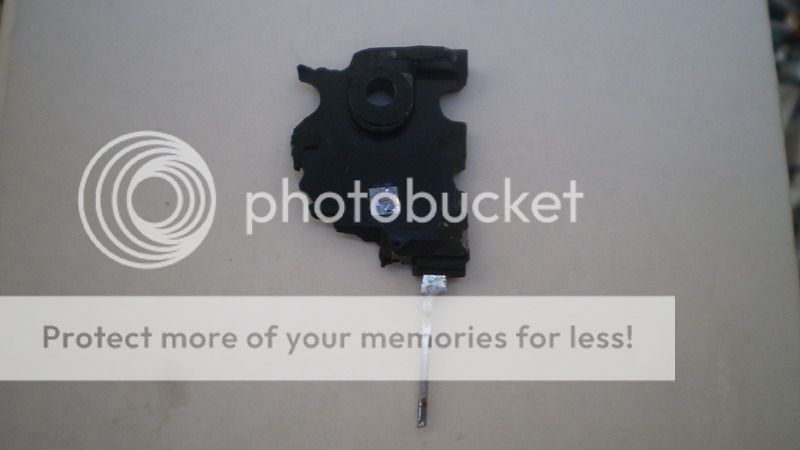

Lo abrí y me encontré esto (me dió muchísimo laburo abrirlo, durísimo)
No hay goma blanca y la pastilla mide 3x3 mm, no sé que marca es, tiene pinta de ser una copia barata pero no un fake descarado. Mañana voy por uno mas para seguir haciendo pruebas.

Hace tiempo por aquí en ese mismo tema compartí un par de fotos precisamente de unos transistores 2SC5200 Toshiba. Lo extraño es que los pines también estaban estañados pese a provenir de un distribuidor autorizado y con la norma de "libre de plomo".
Revisa las fotos y si tiene una gran diferencia en el signo de la T y la matrícula.
Como había quemado sin querer el anterior, fui de compras y no pude conseguir el mismo, compré un par "toshiba" como los que mencionas, con las patas estañadas (a pesar de saber que ya no se fabrican), el vendedor de confianza me asegurió que ya los había usado con éxito y por suerte anduvieron bien, no me preocupé porque el equipo en el que fueron instalados no los exije para nada, en las pruebas máximas nunca superó los 3.5 A en la carga, así que me quedo tranquilo (perdón, no tengo fotos de esos).

Pero viendo la tendencia, el remarcado de los transistores e integrados son cada vez mas perfectos, que solo si se te queman y al abrirlo y ver su silicon para comprobar con otro original es factible probar que allí andaban los piratas.
