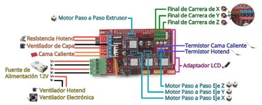

Buen día, necesito conectar un rele de 4 patas al extrusor de una impresora 3d ( en la imagen RAMPS-1.4-.jpg sería donde dice salida hotend). En la imagen relay7.png habría que reemplazar la bombilla por el extrusor y la batería por una fuente de 12 V 30 A . Pero según comprendo yo, si reemplazo el interruptor on off de la imagen por la salida de voltaje de Arduino .
El positivo de la fuente lo debería conectar en la salida positiva de hot end de Arduino y el negativo de la salida hot end de Arduino a la pata 86 del rele. Creo que una conexión así quemaría la placa . Sería conectar una entrada de voltaje a una salida y también porque la pata 85 y la 86 están unidas por una bobina y sería conectar positivo con negativo. Mi rele es un RTM Art.34. Gracias de antemano por la ayuda.

Por lo que se ve, parece que usa transistores de potencia para manejar esa salida.
Habria que ver si ya tiene voltaje o hay que alimentar aparte.
Otra cosa es que disponga de diodo volante (en antiparalelo).
Puedes subir esa parte del circuito en un dibujo o esquema, o el esquema completo?
Gracias por responder. Ya tiene voltaje, pero deja de enviar corriente cuando llega a cierta temperatura. El voltaje es de 12V 10A . Por eso la opcion de usar Relé es la mejor opción.
