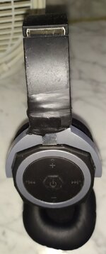

Yo me acabo de encontrar con el problema de soldar cables de los de colores, los tintados de rojo y/o azul, superfinos. ¿Me podéis decir cual es la mejor forma de eliminar la capa de pintura para estañarlos? No me los quiero cargar. Gracias
Lo ideal es enpleyar un cautin con control de tenperatura ( estación de solda) y usar la minima tenperatura possible para derretir la solda.
Eses hilos son muuuuuy delicados y tanbien derreten con alta tenperatura.
No es necesario quitar lo barniz ayslante , la tenperatura del cautin ya hace eso.
!Suerte!

Separa bien, y un encendedor.
Prueba primero en algun trozo de descarte.
Si son esos tipo aluminio, son una porq#@&$@@
Con el encendedor (tipo soplete) me he cargado las lanas blancas que hay entre los filamentos, pero la la carrera. Si se lo aplico a los filamentos los fundo. Y no tengo trozo de descarte, es un cable de auriculares que se ha cortado.

Tienes toda la razón, pero se trata de auriculares bluetooth, con sus botones, sus circuitos, su batería....No soy lo suficientemente valiente como para meterme en tanto bricolaje 🤞🤞🤞😓
Si son esos cables retorcidos y barnizados de colores , yo los sueldo directamente usando un decapante en pasta y estaño nuevo del 60 % de muy buena calidad.
Aunque la punta del soldador tenga una gota de estaño brilloso , no servirá , por cada estañada debo limpiar la punta del soldador con un trapo y agregar estaño nuevo a la punta del cable a la cual la he incado contra el decapante en pasta.
Solucionado, gracias a todos. Tras un tiempo dándole calor, burbujitas como indicaba "analógico", se rindió y se dejó estañar. Cables soldados sin problemas. Ahora me toca el bricolaje de inventarme la estructura nueva, pero eso es otro foro, casi albañilería, y se sale de la electrónica 😂
