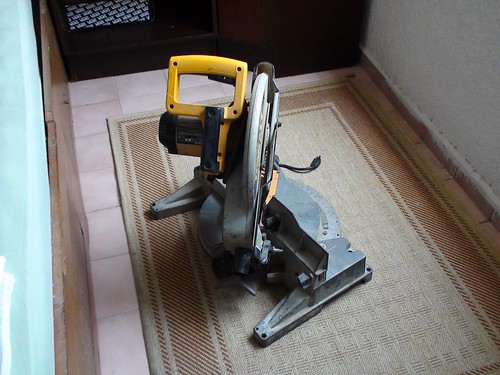

hace tiempo a una sierra de inglete le puse una aspiradora...
al pulsador le puse una cinta de aislar para que se mantuviera encendida, (efectivamente da pena darles en la torre a ciertos equipos), y ambos encendian con un interruptor al bajar la maquina....

Partí de la idea de que existen aspiradoras de serrín y virutas semiindustriales que poseen una toma de enchufe adicional, cualquier maquina que se conecte a ella, toma el control de la aspiradora y hace que se encienda cuando la máquina de trabajo la accionas, peeeero esas aspiradoras cuestan justo el doble, y la mía claro no lo tiene, por otro lado la ingletadora (sierra circular) efectivamente inicia sobre pulsador si cortas corriente reinicia apagada como bien dice fernandob la aspiradora esta separada algunos metros y conectada a la máquina con una instalación de tubería de aspiración, con lo cual tengo que ir, conectar la aspiradora para después volver y trabajar con la máquina algunos días ando algunos "kilómetros" para esta operación, de ahí la idea, lo del relé amperimétrico creo que descartado no lo he encontrado por menos de 130 € aquí en España, volviendo a la electrónica, el utilizar triacs creo que no es recomendable para cargas inductivas como bien dice gudino roberto duberlin ¿verdad?, en fin amigos no me gustaría que perdierais más el tiempo conmigo, no se para donde tirar, no lo veo demasiado viable, de cualquier forma os agradezco enormemente vuestro interés y lo que he aprendido, gracias.

Y no es mala la idea de Lubeck de instalar con una abrazadera un switch en la columna de la sierra , de manera que al comenzar a bajar el cabezal se encienda sola ella y la aspiradora. Pero ahora que lo pienso eso podría dar lugar a algún accidente mientras afirmás la madera :cry: , me quedo con un interruptor instalado por fuera también con una abarazadera , pero en el mango , al lado del original (y).
Saludos !
no es tan peligroso, o depende, las sierras que tengo al subirla baja un protector plastico, y al bajarla se levanta el protector, y en mi caso lo hize para no usar el freno electrico que traen, que hace que se gasten muy rapido las pastillas de carbon .... (lo de la aspiradora fue un extra :D)
