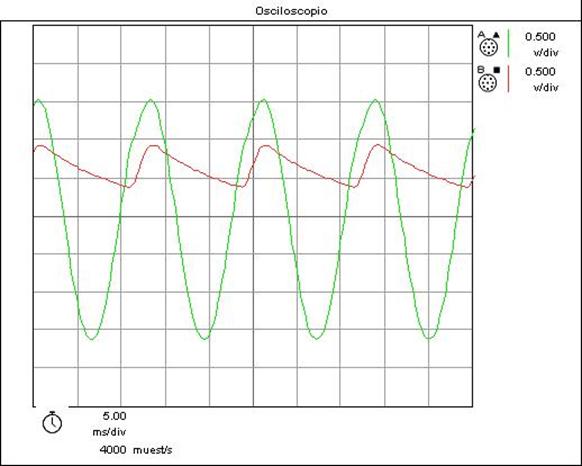

una fuente que como rectificador sólo tiene un diodo jamás puede ofrecer una salida continua, en todo caso será una corriente pulsante
si por el contrario, la salida ya e continua, ese diodo sobra
ahhhhhhh
pero eso no es una fuente, es un transformador solo
y lo otro no es un diodo es un puente de diodos cuya salida es una corriente pulsante, que no sirve para el aparato (igual funciona, pero no es bueno)
a la salida tienes que ponerle un condensador de por ejemplo 2200 uF para que la salida sea totalmente continua
Mira la gráfica;
la onda superior es la entrada que le pones al puente de diodos, y la de abajo la salida, siendo que la onda que necesitamos es totalmente plana (corriente continua)
para ello tenemos que poner un condensador gordo entre el mas y el menos del puente, quedando mas o menos así la salida:
Como ves, no es perfecta (línea roja), pero aceptable para esta aplicación
Espero que lo hayas entendido
Un saludo!

Se escucha a la perfección, tanto el tocadiscos como la radio, el casette no lo he provado.
Además, tiene un regulador de tono para graves y agudos, por lo que no he notado la música más grave de lo normal.
la corriente pulsante se apaga 120 veces por segundo (o 100, segun la frecuencia de la red) y esto proboca el desgaste paulatino de los componentes y mas de los semiconductores, el daño a largo plazo es la destruccion del equipo, yo si recomentaria el capacitor
Hola.
Si está rectificado, y lo conecta en los terminales de las pilas, no necesita condensador, porque, las pilas se conectan directamente al condensador del filtro de alimentación (cuando se usan las pilas para alimentar el aparato), por eso es que se escucha bien el aparato.
