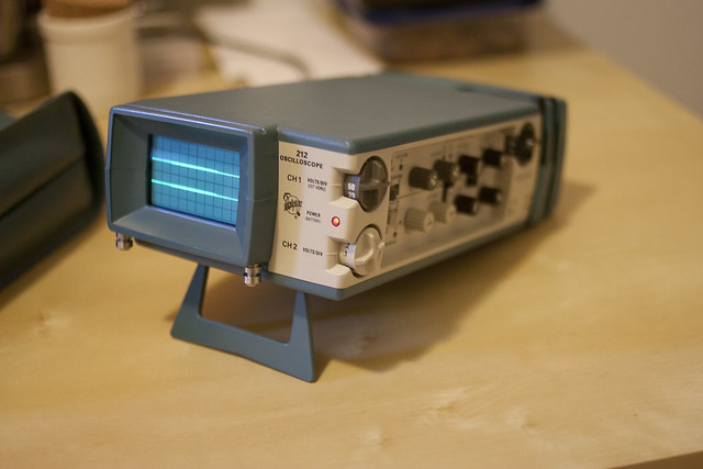

Buenos días amigos!
Quería consultarles sobre este Osciloscopio portatil: el Tektronix 212. Es bastante viejito (1973 o algo así) y sus especificaciones son muy sencillas:
Bandwidth 500 kHz (reduced to 400/300/100 kHz in 5/2/1 mV/Div ranges)
Deflection 1 mV/Div to 50 V/Div, 1-2-5, and variable (up to 125 V/Div), or X-Y (X via Ch1)
Sweep 500 ms/Div to 5 μS/Div, 1-2-5, and variable magnifier 1-5 ×
Input impedance 1 MΩ // 140 pF (160 pF below 100 mV/Div)
Trigger sensitivity 0.2 Div internal, 1 V external (banana jack input)
CRT 6 × 10 divisions of 0.203" (5.16 mm), 154-0699-00 tube, P31 phosphor, 1 kV acceleration
Power 10 internal size A NiCd cells, 3-5 hour operation, or AC line, < 3 W
Les dejo una imagen referencial:
Esta dañado... no enciende... me lo dejan en algo así como 10 dolares.
Soy un novato en la electrónica... estaba pensando en repararlo :eek: y usarlo para trabajar con reparaciones sencillas como fuentes de poder de PC, radios am/fm, y quizas circuitos de tarjetas madres de computadoras... cosas así.
Por supuesto no se si estoy diciendo tonterías... un osciloscopio de 500 Khz creo que no da para mucho :cry:
MUCHAS GRACIAS POR ANTICIPADO !!

Hola, por el precio y para lo que requieres si te puede servir solo si tiene reparación ya que si la falla se encuentra en el tubo sera muy difícil encontrar refacción, depende mucho de en donde este la falla.
