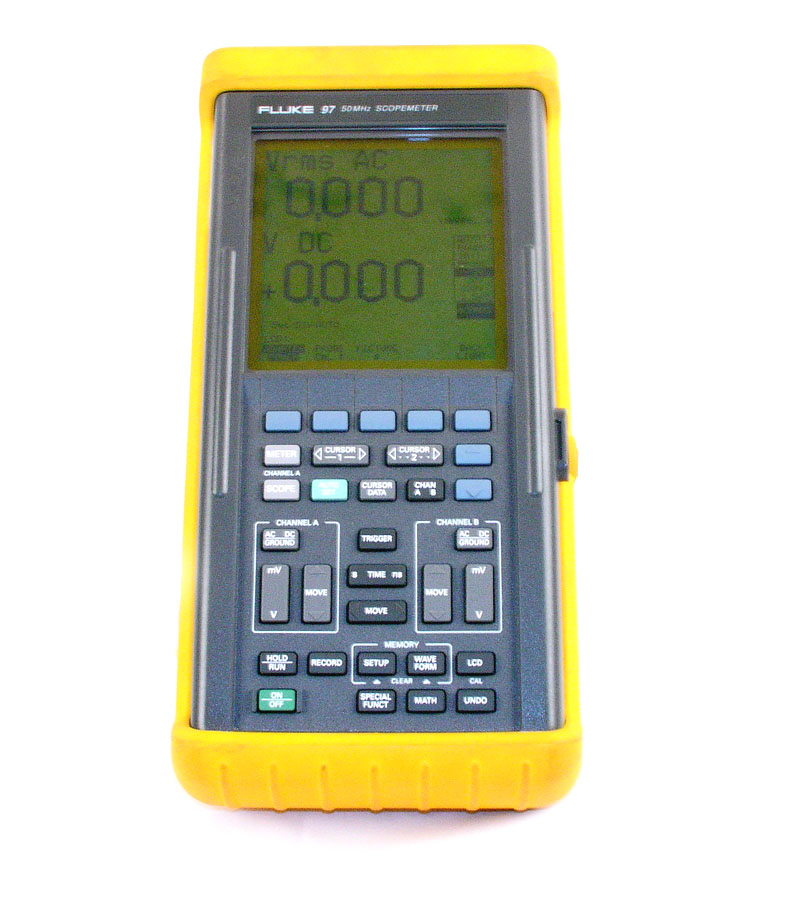

Quiero adquirir mi primer osciloscopio y he encontrado un fluke 97. Trabaja a 50 Mhz con 25 MSa/s de 2 canales. Lo que quisiera saber es:
-¿Es una buena adquisicion?:confused:
-¿En este caso importa que la velocidad de muestreo sea menor que la frecuencia de trabajo?
Desde ya saludos y gracias por las respuestas.:)
