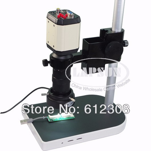

Hola Papirrin
me alegro que hayas encontrado un microscopio para el fin. Yo todavía no me he decidido por uno.
Imagino que tendrá nombre y modelo para adquirirlo por internet, si??
Un saludo.
Ese es de la marca Lapsun.
Concretamente el modelo:
2.0 MP Microscopio Usb Cámara + Zoom Montura tipo C Lente + Led Anillo Luz Industrial Pcb
Un saludo.
