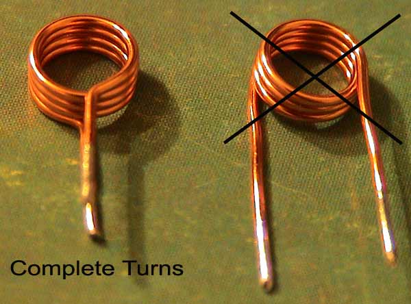

hola, quisiera armarme este ampli. pero el inconveniente para mi son las bobinas alguien puede decirme cuantas vueltas, el calibre, y el diámetro de el nucleo

Listo colega Maximos:D el STK4241 V casi no lo manejan aqui:cry:es mas factible conseguir el STK4241 II el cual si hay un PCB por ahi muy bueno, pero voy a buscar en mis archivos el PCB del STK4231 II con todo su ensamblaje, PCB, mascara de componentes, Fuente, guia y como hacer la Bobina que pregunta Robocop, no es tan facil hacer el calculo matematico de 3µH :unsure:ya que se necesita poner en marcha la formula, asi que es mejor que no se compliquen con ello colegas, Yo ya lo hecho asi que para hacer la Bobina con nucleo de aire segun la tabla de AWG o Calibre se utiliza el Nº 18 esmaltado que su diametro es 1.024mm, en una broca de 3/8 para perforar metal le damos 16 vueltas sin dejar espacios, y le dejamos las patas de inicio y final de 5mm de largas para estañar y ajustar con firmesa nuestra bobina a la placa, y listo ahi la tienes Robocop espero que te haya sido de ayuda:D:apreton:
Vale Robocop espero que sea de ayuda y te felicito que estes armando esta Etapa, yo construi las bobinas con un trozo de alambre esmaltado de un Transformador aproximadamente tenia entre un calibre 18 a 19 Secundario y la verdad que son excelentes estos alambres de los TRAFO para hacer bobinas, la hice de 2 capas de 12 espiras cada capa verticalmente con nucleo de aire hecha con una broca de 1/4 asi como la Etapa SONY para ahorrar espacio aqui te dejo mis imagenes vale:D, tambien la puedes construir sobre la Resitencia de 4.7Ω 2W pero con 3 capas, ten encuenta que al variar el nucleo y material del mismo varian el numero de las espiras para poder obtener la bobina de 3µH, y tambien ten encuenta que hay que doblar un poco las terminales para que complete el numero de espiras aqui dejo una imagen de como se hace:D
