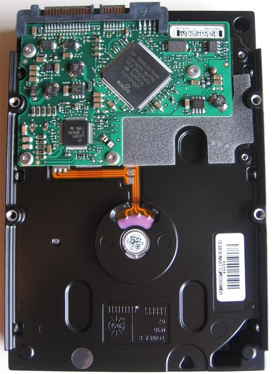

hola muchachos
en estos dia retome el proyecto de un aeromodelo hise el fuselaje y comence con el motor entonces me trajeron 3discos duros pero los estatores no coincidian :enfadado::enfadado:
asi que escoji el mejor y lo reembobine en forma delta
despues pase al controlador (esc)pero entre mas miraba esquemas mas me parecian complicados,entonces utilice los controladores de los discos duros (parecido a este)
el motor encendio con buen empuje pero quiero agregarle mas potencia entonces pensé en transistores que aumentaran la señal de el controlador quisiera que me ayudaran con ideas y averiguar para armar un pequeño circuito si alguien tiene un esquema o un dato se los agradesco
