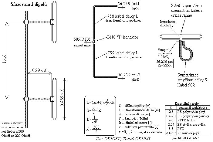

Hola mis amigos quiero armar esta antena que esta aca http://www.neoteo.com/antenas-dipolo-para-fm-88-108mhz, ya tengo las medidas calculadas segun lo que sale en la pagina para la frecuencia de 107.9 que serian
irradiante 1,32 mts
conductor centra 15.84 cm (16 cm)
tubo gama al 25% 33 cm
tengo todo claro pero no se como se calcula a que distacia se coloca el elemento o barra cortocicuitante es decir si va mas arriva o mas abajo eso no se como se calcula, quiero aramar esta antena para una emisora que tengo actualmente funcionando con una antena normal cortada a la frecuencia, ya que con la antena gama macht puedo llegar mas lejos, mi transmisor es de 6 watt y mas o menos cubre 1,5 a 2 km con la antena que tengo ahora
Lumin, tienes que conectar un medidor de reflejadas entre el equipo emisor y tu antena, sintonizarlo a la frecuencia a la que está cortada y comenzar el ajuste:
Primero, ya has cortado las varillas a la frecuencia que deseas, situa el puente de ajuste a las 3/4 partes de la longitud del tubo de ajuste.
Luego debes ajustar las varillas a la mínima reflejada y despues subir y bajar el puente que hay entre el gamma y la varilla para obtener de nuevo la mínima lectura en reflejadas. Si la lectura aún sigue siendo alta, volvemos al primer paso y repetimos el ciclo
Ese tipo de antena se puede dejar a 1'2 : 1 si está bien ajustada, en caso de obtener una lectura alta despues de repetir estos pasos, debemos acortar el cable que hay dentro del tubo gamma, quitaremos no mas de 1 centímetro y volveremos a probar. Hay que tener un poco de paciencia.
Si montas dos antenas y las pones a trabajar juntas, lograrás un rendimiento muy superior. Lee el hilo y fíjate como se hace.

si no lo otro seria solo asociar dos dipolos de ganancia gamma como el que quiero armar que mostre arriva se puede asociar solo 2 dipolos?

Lumin, por qué no probas con dipolos plegados como los de la foto que colgué hoy? te van a dar el doble de ganancia que los abiertos con gamma y "no necesitan ajuste". Además, la manera en que los queres instalar es la más difundida para este tipo de formación (más que nada en uhf), seguro ya los viste por muchos lados.
Tu otra opción, algo más elaborada, pero que sale andando perfectamente a la primera y que hará rendir tus 6w:

Coincido totalmente con eso Daniel (atento a que el factor de velocidad podrá variar según el caso). En una formación de cuatro dipolos que presentan 50 ohmios cada uno, las medidas de un arnés en cable de 75 ohmios o de 50 ohmios es igual si solo se usan múltiplos impares de 1/4 de longitud de onda física. En un arnés hecho con cable de 50, ahorramos algo de cable en las ramas que van a cada dipolo, ya que por presentar la misma impedancia, en principio su longitud no es importante. Idealmente un múltiplo de 1/2 longitud de onda física, servirá para no exagerar las posibles desadaptaciones de las antenas en el resultado final.

Me quedé pensando en la potencia que soportarían los dipolos cerrados con balun 4:1. Hasta ahora, para 300w vengo usando cuatro u ocho dipolos. El balun lo hago en RG58 (me da mejores resultados que el RG59, en cuanto a reflejada..) Dice el catálogo que les comento, que el RG174 soporta 1,3kV, y he visto formaciones de cuatro de estos dipolos cerrados (de la fábrica Eiffel) trabajando con 1000 watts en 100 mhz.
Qué dicen ustedes sobre la potencia que podrá soportar cada dipolo cerrado con el balún 4:1 hecho en RG58?
