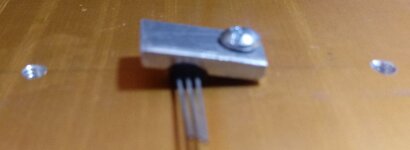

Bueno...basta de esto por hoy...me voy a hacer los disipadores para los drivers y el soporte para el transistor del multiplicador Vbe.​

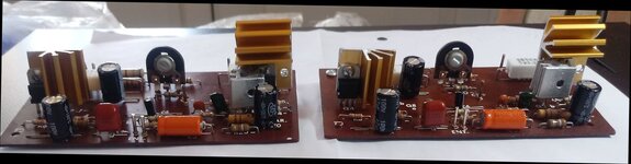

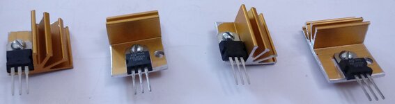

Acá les dejo como quedaron los drivers y sus disipadores. Es una artesanía que espero no tener que cambiar por que los disipadores tienen "mas o menos" la superficie que dice el manual Texas: Q4 y Q5 cada uno en 16cm2 de alumnio de 2mm de espesor y acá tengo a Q5 en uno de 16.5cm2 x 2mm y a Q4 en uno de 13.5cm2 x 2mm...tamos ahí nomás...veremos si sale humo o nó...
Y ya está casi listo el PCB!! Solo falta conectar el multiplicador Vbe y los transistores de potencia, pero eso ya será para el año que viene :):).
Así va quedando la cosa...
y el soporte del multiplicador Vbe:
y repito otra vez: el que diseñó el PCB es un ReverendoHDRMP!!!! Es un desparramo de espacio pero no hay lugar para las tuercas que ajustan los disipadores 41862 y todo lo que "disipa algo" está muuy junto a cualquier otra cosa que impide el paso de las aletas de los disipadores.

Doctor el disipador de Q2 esta debajo del de Q9???? Si pones el de Q9 al revés (aletas superiores hacia atrás, hacia el disipador de los finales) no disparan mejor los dos y no se interferiran térmica mente???? Por simple convection el aire caliente tiende a ascender y se entorpecen así....
P. D. : Por favor no encuentro el manual completo de Texas??? Se ha colgado en algún hilo???
Si, claro que se "molestan" pero el problema es que si pongo las aletas hacia atrás no tendré espacio para soldar los cables del PCB al transistor de potencia de ese lado.
A ver si aclaro lo que digo: los transistores de potencia no van directamente soldados al PCB por que me quedarían fuera del disipador, así que tengo que llevarlos un poco hacia el centro conectando al PCB con cables cortos. El problema es que justo de ese lado está la resistencia de 0.22 ohms casi pegada al fondo del PCB y además tengo un terminal de GND para conectar a la fuente y ese queda casi pegado a los terminales del transistor de potencia, o sea que meter el soldador ahí una vez montado es medio complicado, y peor aún si pongo las aletas hacia atrás.
Pero pensando :unsure::unsure: ....lo que podría hacer sería quitar el disipador del driver para soldar los cables y luego volver a colocarlo para el lado correcto. Veré si tengo espacio para ajustar/desajustar el tornillo por que el disipador chico molesta ahí... (y) (y) (y)

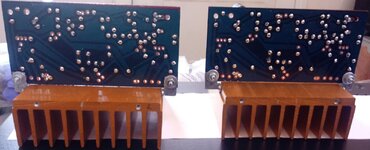

Hoy estuve armando uno de los amplificadore para probarlo, ajustarlo y reparar eventuales errores.
Primero monté los transistores de potencia:
lo que no es gran ciencia, y luego monté los PCB en los disipadores..y parto mediante, logré conectar los transistores con cable de fuente de PC (algún día les voy a contar el despelote necesario para conectar los transistores).
como no tenía mucho tiempo, primero probé de alimentar con 15V y medir la tensión de salida antes del capacitor C11, pero estaba casi en los mismos 15V de alimentación. Como con esa tensión no puede pincharse nada, hice una simulación y me dió valores similares para esa alimentación. Seguí subiendo la tensión de alimentación y por encima de los 37V comienza a estabilizarse en los valores que deben tener las polarizaciones, así que mañana probaré primero con 40V de la fuente de laboratorio, y si va bien le mando fuente del ampli.
