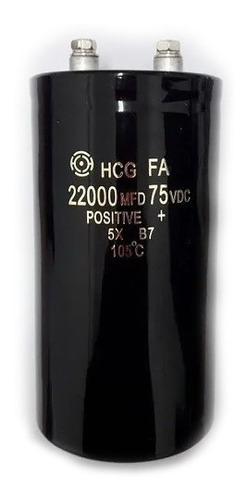

Ayer hablábamos con Peppo de ésto :
Terrible capacitor...y terrible precio :eek: :eek: :eek: :eek:
