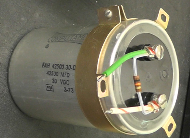

Tengo aun Siemens de 5000 x 50 , y otros tantos de 2500 x 50 Siemens los Dorados, hasta con un agujero abajo y siguen andando en acoplo de salidas de audio y fuentes , los he medido y el valor lo tienen ... no se ve perdida de liquido ... y andan . Los compare con unos nuevos y no hay diferencia , supongo que si se usan periódicamente duran mas que estando en reposo, y de ahí otro cuento que dicen que hay que guardarlos cargados para que no haya deterioro químico de las placas , va eso lo tengo en cuenta con caps grandes , los chiquitos los tiro....Cuando tenga un rato voy a medir el ripple de la fuente....a ver como se portan esos de 1000uF x 70V
Si, yo también he oído eso de "regenerar" los electrolíticos, pero no tengo idea como se hace y mucha menos idea si sirve para algo....aunque tal vez sea util para filtros pero me resulta muy dudoso para este caso de trabajo con CA...Esta bien, es un cap chico barato se tira y reemplaza y listo! Pero... algunos dicen que si es un cap de 40 años nuevo , Siemens que nunca se uso y despues de cuarenta y tantos años se usa , lo que conviene hacer es ponerlo durante varias horas en una fuente cc , carga y descarga , y dicen recuperarlos, valido para los grandes cap caros ! Eso hacian los viejos técnicos valvulosos , no se si sera un cuento pero lo hacian!
Bue....acá hay algo, aunque lo tomaría con "pinzas":Si, yo también he oído eso de "regenerar" los electrolíticos, pero no tengo idea como se hace y mucha menos idea si sirve para algo....aunque tal vez sea util para filtros pero me resulta muy dudoso para este caso de trabajo con CA...
Psssss.....me voy a poner mas viejo de lo que soy si lo espero.... 5 + 43 x 12 = 521 minutos ==> 8h 45minThe process of reforming an old aluminum electrolytic capacitor consists of the application of rated voltage, through a resistor, for a period equal to five minutes plus one minute per month of storage.
