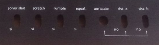

Conseguí estas llaves conmutadoras para los filtros, loudness y otras cosas que aún no sé que son en el frente del gabinete del amplificador. No estaban en oferta pero me hicieron "precio viejo" mas un importante descuento por que hay que abrirlas y meterles limpia-contacto por que son viejas y no todos los contactos funcionan. En fin....al menos todas tienen el mismo enganche para la perilla.... y veremos que ocurre por que no voy a poder montar ahí - como pensaba - todos componentes que debo agregar, así que deberé hacer un PCB a tal efecto.
Hay que entender que sobran contactos a lo loco, por que cuatro llaves son séxtuples-inversoras (3 DPDT) y otras dos son óctuples-inversoras (4 DPDT) 😱 😱 😱 , y lo máximo que necesito son cuadruples inversoras (2 DPDT)...pero por tres biden blue valía la pena la compra (y)
Doctor espero y deseo equivocarme pero esos conmutadores van a ser, desgraciadamente, un nido de averias y falsos contactos....recuerdo hace muchos años, los problemas que daban....el accionador esta en el plano vertical y el mecanismo i conexiones en el horizontal...es por ello que creo que sucede en esos que has comprado, habia que desplazar el movimiento 90 grados y de ahi los problemas....habia otros en cambio que el verdadero circuito de conmutacion estaba en el plano vertical y lo que hacia era prolongar la conexion , no el mecanismo, al horizontal.....
En resumen, si los mecanismos moviles de interrupcion/conmutacion estan en plano vertical y son accionados DIRECTAMENTE por la palanca....exito.
Si la palanca se articula y acciona mecanismos en el plano horizontal por donde se suelda al PCB.....como dicen ustedes por esos lares no guta.....
Un saludo.
Un saludo.
No entendí nada :ROFLMAO::ROFLMAO::ROFLMAO:
Lo que hace la palanca es algo como desplazar un carro horizontal hacia atrás y hacia adelante. Ese "carro" es quien cierra el contacto con uno u otro par de terminales de cada inversor. La mayoría de los contactos funciona OK, pero hay tres o cuatro en total que no lo hacen. Así que creo que son los que no te gutan.
De todas formas son lo único que encontré parecido a lo que necesito. Esta tarde voy a ver si recorro la ultima casa de electrónica y analizar que tienen ahí que pueda funcionar.... pero no recuerdo haber visto nada de este tipo.
Cuando desarme una llave les muestro la estructura interna y la forma de operación.
Es que estaba escrito en portugues....de ahi que Daniel lo entendiera bien.....tu lo has descrito en otras palabras respondiendo a lis inquietudes, el macanismo que realmente conmuta esta en el plano de soldadura (horizontal ) y la palanca que lo acciona en el frontal del chasis ( vertical ) esa articulacion suele ser problematica, recuerdo falsos contactos e incluso problemas de lubricacion....espero y deseo equivocarme. Lo deseable es que el mecanismo de conmutacion este en el frontal , en el mismo sitio que la palanca que lo acciona y cablear hasta el impreso....vease ejemplo y los hay de todas tomas y circuitos posibles....20210202_141009.jpg
Todos los circuitos y posiciones necesarios....
Bue...en media hora dejé completamente operativos 5 de los 6 conmutadores. El principal problema es que los contactos externos (los pines) estaban muy sucios y "oxidados" (cubiertos de una cosa negra). Les pasé con una lija 220 sujeta a un palito de helado para que no se arrugue, luego vaporicé limpiacontactos en los huecos de acceso al interior de la llave y apliqué la técnica de los 10 "perilla arriba...perilla abajo"...algo parecido a Homero:
y funcionaron todos a la perfección.
Solo me resta reparar uno de los óctuples inversores que se resiste a mis técnicas de sanación....
Próximamente más novedades....

así que el cálculo de inversores es mas o menos el siguiente:
El filtro de rumble y el de scratch necesitan cuatro interruptores cada uno para estéreo, así que ahí puedo poner los de 8 inversores en paralelo de a dos. El de loudness aún no lo simulo del todo, pero me parece que usará al menos un inversor completo en cada canal, y me quedan llaves que traen de a 6....
Hay una llave que dice "equal." que no se que corno será, aunque se me ocurre que puede ser un bypass al control de tono, y en ese caso serían uno o dos inversores por canal, que tengo disponibles...pero si son dos no serán redundantes.
Por ultimo, sist. a y sist.b irían conectadas a los parlantes y auriculares para conmutar entre ellos...cosa que no voy a hacer sino que las llaves van a activar unos relays y con ellos voy a hacer la conmutación de los sistemas de parlantes. No les tengo fé a las llaves para mandar salidas de parlantes por ahí...y tengo una parva de relays SPDT de 12V 10A de épocas inmemoriales.
Aclaro: cuando digo inversor ==> es un switch SPDT
El otro problema que tengo es que no encuentro llaves dobles de 5 posiciones 2 polos para el selector de entradas:
y tampoco la de 3 posiciones y 2 polos que necesito para el modo de operación de la salida del preamplificador...en el museo hay de 4 polos pero solo dos posiciones :cry:
