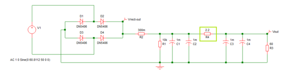

Aprovechando un rato "libre" y considerando este mensaje de @ccolonna en su tema del amplificador Texas se me ocurrió probar en simulación la operación de la fuente del amplificador usando un filtro CRC...total...normalmente me sobran algunos voltios que por ahí ayudan a calentar el VAS, así que no perdería mucho mas que calor si meto una resistencia en la fuente. El circuito sería este y lo que está marcado en verde es la resistencia a colocar:
El comportamiento actual de la fuente es este (la carga siempre consume 1 ampere...que es mas o menos lo normal a un nivel de escucha mas bien "muuuy alto"):
Este otro sería con una resistencia de 1 ohm:
y esto otro sería con 2.2 ohms:
Las curvas rojas es la salida del rectificador y la verde es la salida luego del filtrado. Se vé claramente que la tensión media de salida cae un poco por debajo de los 55V (54.5V en la segunda imagen y 54V en la tercera), pero lo mejor es la reducción de frecuencia y de amplitud de las componentes espectrales, lo que suena a reducir el ruido final en la salida del amplificador....y de paso baja un poco la tensión de alimentación sin necesidad de regular.
Personalmente creo que 2.2 ohms ya es medio mucho, pero con 1.2 o 1.5 ohms podría andar bien y no sería necesario que la resistencia disipe mucha potencia...pero debo averiguarlo.
Mas tarde vuelvo...
Esta es la respuesta temporal con una resistencia de 1.5 ohms:
y esta es la FFT de la señal de salida:
Fíjense que la primer armónica en 100Hz está muy atenuada (-43dB) y la segunda en 200Hz es más baja aún (-56dB), así que vamos a ir por esa resistencia. La tensión eficaz sobre la resistencia (considerando la salida del rectificador) es de 1.13V ==> Potencia = (V^2) / R = (1.13^2) / 1.5 = 860mW ==> 1.5 ohm 3W debería funcionar sin problemas...

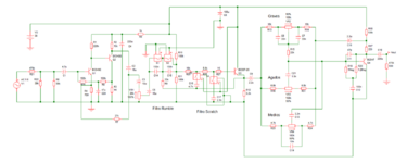

Y como no tengo resistencias de 1.5 ohm 3W para soldar en la fuente, me puse a jugar un rato con el "Sistemas de Sonido" de FAPESA, el Simetrix y el "Small Signal Audio Design" de D. Self para ajustar yo un control de tonos a mi gusto y con medios, por que la simulación de los circuitos originales de FAPESA sigue sin "salir bien". Luego de algunas horas llegué a este circuito que es el que voy a armar, donde hay algunos cambios circuitales y varios de componentes (digo...voy a armar si la simulación transitoria me sale OK, por que aún no la pruebo del todo):
Por lo menos he podido dejar todos los potenciómetro del mismo valor ==> 100K 🥳🥳
Los graves y agudos funcionan a la perfección y según las especificaciones (luego de toquetearlos bastante, claro):
y le agregamos los medios...que también quedaron bien pero costó un poco más:
Los filtros de rumble y scratch originales funcionan OK, pero mejor no activarlos por que serruchan ancho de banda a lo loco o_Oo_Oo_O
Hay algunas irregularidades menores en la respuesta en frecuencia, como que hay una atenuación de 0.6dB a 20Hz que se vá reduciendo a medida que sube la frecuencia y desaparece cerca de los 600/700Hz. No es muy grave, pero si tengo ganas después voy a rastrear de donde viene....por que todo el bardo es en la zona del control de tono.

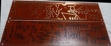

Ya teniendo "casi" desculado el preamplificador, me puse a limpiar los PCB con virulana (tienen 40 años de guardados pero estaban muuuuy bien protegidos) y luego los pinté con flux para mas tarde analizar que cambios hay que hacer en los tracks a fin de incorporar los filtros de rumble y scratch (A.K.A. púa...como nuestro amigo de Valencia). Creo que el control de tono zafa bastante fácil por que la mayoría de las conexiones son externas sobre los potenciómetros o hay algunos pequeños cambios de capacitores por resistencias. El problema son los filtros, por que ahí hay que agregar los componentes sobre los interruptores, pero también pinta que hay que cortar algún track y perforar algún agujerillo por ahí.
El control de loudness se los debo....por ahora.
Estos son los dos PCB del preamplificador "normal" FAPESA:
