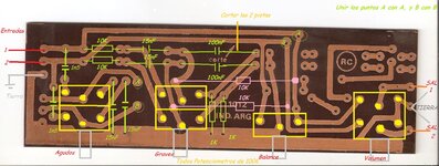

Te adjunto un laburito que hice hace tiempo, las placas del baxandall pero con otros valores, solo tendrias que ponerle los valores del pre Siemens , la posicion es la misma , esto es graves y agudos volumen y balance, el control de medios habria que calcularlo en base a los valores del bass y el treble, ahi tenes un trabajito!
Gracias @indemornin !!!! Yo no he encontrado aún nada del pre Siemens. Lo que subiste está bueno! Así que tengo que comprar 2PCB para cada preamplificador: una del pre y otra del Baxandall.
Si podes subir una foto del esquema Baxandall con valores te lo voy a agradecer para poder hacer la simulación e inclusión del control de medios. (y) (y)

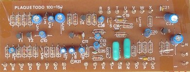

Estuve revolviendo un poco la web y resulta que este PCB que está en el museo 👇👇
tiene un "cierto parecido" a este otro que es un pre de Plaquetodo y que si tiene control de medios 👇👇
Habrá que averiguar si es lo mismo en distinta versión o de que se trata 🤔🤔🤔...o conseguir directamente el PCB de Plaquetodo y me saco los problemas de encima.

Esa Plaquetodo 100-154 es una buenisima opción para el proyecto!!!!
La pcb del museo que mostras se trata del amplificador Fapesa 3,6 y 9W adjunto info!
😭😭😭 Que pena!! Y sí, es tal cual la mostrás en las fotos de Sistemas de Sonido. Esas plaquetas solo las ví en el libro... y llevan transistores de germanio.
Voy a volver mañana al museo a ver que encuentro entre las cosas viejas, por que creo que ví unos PCB largos "parecidos" al pre de Fapesa, y ese solo habría que agregarle los medios. En caso contrario voy a tener que salir a buscar el Plaquetodo...

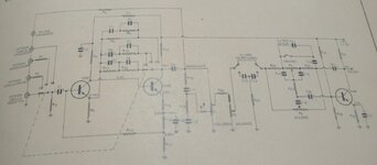

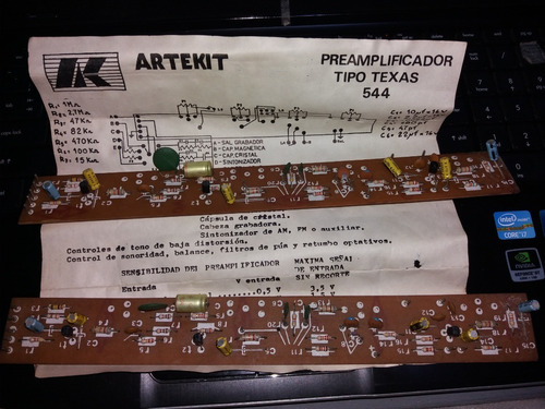

Circuitalmente tienen partes mas o menos similares y otras muy diferentes: por ejemplo, el Fapesa usa 4 transistores donde el tercero de ellos es un seguidor de emisor que desacopla el control de volumen + filtros de "rumble" y "scratch" del control de tono, mientras que el Texas lleva los filtros y el control de tono sin desacoplar, lo que vuelve la respuesta medio sensible a los cambios de impedancia de entrada del control respecto a la frecuencia. Además , el Texas no tiene entrada para micrófono (ni control de ganancia para el mismo).
Subo ambos para referencia futura:
Texas:
Fapesa:
Este Fapesa es el que trae los filtros para la bandeja: rumble y scratch, que la otra versión mas conocida no agrega...pero el gabinete tiene los huecos para los conmutadores para estos filtros...y el control de sonoridad también.

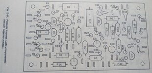

Esta es la plaqueta del Fapesa...y no es la larga :(
En este sentido, el PLAQUETODO es muy parecido al Fapesa, pero tiene también muchas diferencias...
PD: Hoy medí los capacitores de 1000uF x 70V y encontré dos que tienen 1110uF y otros dos que tienen 1290 y 1323uF. Not so bad para tener 36 años de antigüedad.
Recién vuelvo del museo, y encontré las PCB del preamplificador FAPESA, pero no el full-full sino "el mas chico". Además, según el libro Sistemas de Sonido, son ambas para el canal izquierdo :oops::oops::oops: pero igual las compré. Los PCB en el libro son iguales pero "invertidos" uno respecto del otro, y uno lleva todos los componentes y el otro nó. Como lo voy a hacer a mi antojo y voy a tener que modificarlo, no le dí mas bola y vengan los dos PCB por 0.30 Biden Blue.
Les dejo una foto:

Hola....este plaquetodo es muy parecido al NAKAN PU1000 que se armaba en esos tempos. Tiene medios y los filtros de rumble y pua (bajos y altos) mas la famosa sonoridad (que te exige un potenciómetro con derivación casi casi inconseguible....)
El pre NAKAN funcionaba bien...... creo tener un par de viejas placas medio desarmadas .........
En el museo no tendran por casualidad alguna?? venían ya montadas con todos los componentes salvo llave selectora y potenciómetros.

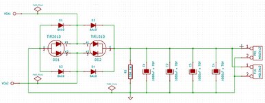

Logré tener media hora libre y me puse a dibujar la fuente del ampli en KiCad. Tuve que armar un par de símbolos para los TIR101/201...pero además voy a preveer diodos comunes por si volara alguno de esos vejetes que nunca mas voy a poder reemplazar. Tampoco tengo muy claro la tensión de alimentación para el preamplificador, así que hasta ahora voy por acá:
En el manual hay un par de resistencias y capacitores adicionales para el pre. Ya veremos en que termina...
