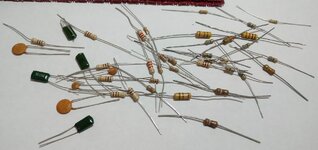

Y ahora les dejo unas fotos del rejunte de componentes para el amplificador Texas estéreo. Si ven resistencias de aspecto "raro"...es por que son originales de la época del amplificador y las tenía guardadas...
¡ Hola Don Zoidberg :) !, Las resistencias color crema de base, parecen ser las de carbón depositado marca "Constanta", que bárbaro, deben de tener entre 30, y 40 años, los capacitores poliester verdes, y los de cerámica (discos), son bastante vejetes también.
Pero no eres el único poseedor de componentes "Old Fashion" :giggle:
Mirá :
Saludos Cordiales
Rorschach :D
Buena Rorschach!!!
Esos son muchos componentes viejos!!!! y mis resistencias no tengo idea de que marca serán...son las que compraba en los 80's. Tengo otras que son verdes y con franjas de valores de la serie E24 pero tolerancia del 10% :oops: :oops: :oops: :oops: . A esas no me animo a usarlas...

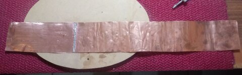

Antes de irme a dormir le puse el blindaje electrostático al trafo.
Primero tuve que "estirar" una de los recortes de cobre que tenía:
y después hay que pegarlo al trafo y soldar el cierre:
Mañana veo que mas puedo hacer...
