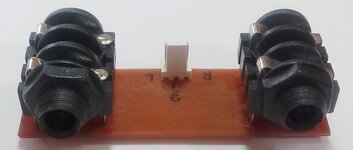

Estuve avanzando con poca cosa...pero subo esto para que vean que no me estoy rascando (mucho)...
Es un PCB para soportar los jacks de micrófono, con la idea de usar una ficha y un cable para conectar el PCB con el preamplificador y minimizar la cantidad de conexiones a los componentes que van sujetos en el panel.
De paso...reciclo viejos fragmentos de pertinax que sobraron de viejos proyectos realizados desde el año 2000.

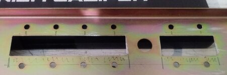

Aparentemente, estas son las modificaciones que debería hacer en el panel para que las llaves inversoras calcen bien, se puedan activar correctamente y se puedan atornillar a la chapa:
Tengo que recortar 5mm extra (lo que está garabateado) por que el hueco rectangular mide 15mm de alto y la llave tiene un "saliente" donde está la palanca y parte del mecanismo de activación que tiene un alto de 17.5mm. Además hay que bajar (en la foto, en realidad es subir) un poco los huecos de los tornillos para que la palanca quede centrada en el agujero ovalado del panel frontal, pero como la distancia del hueco del tornillo, en la llave, al saliente es de 3mm y hay un reborde de plástico de 1mm que aparece/desaparece cuando se activa la palanca, pues hay que dejar 1mm (y un poquito mas) de margen, con lo que al final el hueco rectangular quedaría de 19mm de alto....mejor los dejamos en 21mm "por si las moscas"...
Esto no sé cuando lo voy a poder hacer por que tengo una semana bastante pesadísima de trabajo, pero al menos ahora lo dejo marcado para ganar un poco de tiempo.

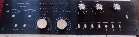

Esta mañana tuve que hacer algunos trámites y pasé por otra casa de electrónica de vieja data...y me acordé de preguntar si tenían perillas metálicas. Bue...me dice el vendedor: "algo me queda de aluminio, me fijo y te traigo..." 👀 👀 👀
Le quedaba un surtido no muy grande, pero notable para la época actual considerando que esas perillas han desaparecido hace mas de 30 años. A dos Biden por perilla no me parecieron taaaan caras habiendo visto algunas de e-Bay y de AliExpress a ese mismo precio o bastante mas. Compré cinco perillas que tuve que elegir entre lo que quedaba, y debo volver a buscar las de selección de entradas y la mono-invertido-stereo por que son mas chicas...pero no recordaba cuanto mas chicas. Bueno...la cosa quedaría así, por ahora:
Las perillas grandes no tienen el reborde pintado de negro como las mas chicas...pero tienen un reborde que no es difícil pintar con un marcador ideleble. Y la perilla chica del medio tiene una pequeñisima protuberancia al centro...probablemente restos del torneado. Veré como la quito sin romper nada.
