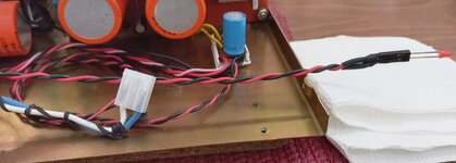

Este finde me liberé un poco e hice un par de tonteras que tenía pendientes:
1- Cambié el capacitor que fija el tiempo de conexión del "muteador" a 22uF --> el tiempo se fué a 4.5 segundos y la tensión remanente en el capacitor de salida quedó en 350mV por canal. Es medio embolante esperar los 4.5s, pero así me aseguro de no provocar problemas a ningún parlante/baffle.
2- Agregué un LED indicador de encendido del amplificador, pero se prende cuando se conecta el muteador. Queda medio raro, pero como el vúmetro está siempre conectado antes del muteador, es de esperarse que se encienda indicando el pico de salida pero sin escucharse nada...y eso queda como una suerte de confirmación de que el amplificador está encendido.
Reciclé el conector de un cable de PC (de los que van al panel) para conectar el LED como se vé en la foto...por que como ya lo dije..."tiene que poder desarmarse".

Por qué lo hiciste asi lo del led?
Te podes ir de época y colocar un led bicolor, que ilumine un color cuando enciende y otro cuando active la salida.
Por otro lado, por qué no tomaste la tension de la alimentacion del circuito de retardo o el vu?
Sugiero led's verdes que indiquen encendido y rojos que indiquen alarma o mal funcionamientos.
Se que esta contra lo que se veía en esa época, pero me parece más lógico al estilo semáforos.
Salu2.-

Seeee....así lo tengo hecho en el módulo de filtros activos, pero ahí me sobraba un canal SPDT del relay cuadruple pero acá no tengo como conmutar entre verde y rojo, así que me colgué en paralelo con las bobinas de los relays.
Ambos circuitos se alimentan de la misma fuentecita de 10V, pero odio los LEDs cuyo brillo se desvanece al cortar los 220V. Con esta conexión que hice, tanto el encendido como el apagado son francos...
Suena bien...pero no me gustan los LEDs de encendido que no sean rojos (seeee....soy una momia). Además acá no hay protecciones cuya activación requiera dos colores para indicar normal/falla. Sería algo tipo stand by / operación, pero como contesté arriba no me sobra ningun relay para hacerlo.

Pero no hace falta un rele, sino un transistor (o dos segun el caso)
Te dejo uns ideas... (El de 3 transistores, obvio que no es necesario el 3ro)
Ah...si ya lo sé, pero entonces tengo que meter mas circuito adentro del amplificador donde casi no hay espacio y/o hacer un lío de cables!!!
Tal como ha quedado, solo he soldado los cables en paralelo con las bobinas de los relays (que están en serie) y nada mas...
