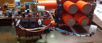

Hoy tuve un ratito disponible y me dediqué a instalar la fuente de alimentación para el antiplop y el vúmetro que ya había presentado antes:
166-fuente-vumetro-1-jpg.272080
Pero como es muy pequeña y lleva cosas soldadas por el lado del cobre no sabía como sujetarla...hasta que me acordé que tenía guardado un recorte de cable-canal...donde la fuente entra justo, así que recorté un pedacito, lo pegué a la base del gabinete y ahí enganché la fuente...y quedó esto:

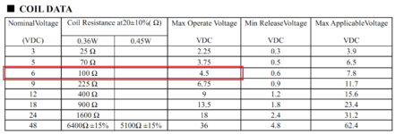

El antiplop funciona OK aunque solo estoy alimentando con 10V los dos relays de 6V en serie (demora mas o menos 2 segundos). Con el antiplop activado, la tensión de la fuentecita queda en 10.2V, lo que viene OK para el vúmetro....pero no puede bajar mucho más para mantener los relays activados:

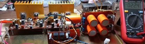

Ayer, luego de armar el bicherío, se me dió por probar la tensión DC de salida de los amplificadores sin carga...que "obviamente" debería ser CERO. Pues nó :oops: tenía casi 9V un canal y casi 10V el otro. Luego de romperme el seso un rato :unsure:, llegué a la conclusión que esa tensión era el resultado del plop de arranque, y que al estar sin carga a masa no había forma de descargar a 0V el capacitor de salida, ya que todas la otras mediciones dieron los mismos valores que en la calibración y simulación.
Con esto en mente, decidí modificar un poco el antiplop para intentar reducir al máximo esta carga residual por que si nó, era lo mismo que no ponerlo. Tuve que hacer un par de cosas:
1-Cambiar la conexiones de entrada del amplificador y de salida a parlantes, por que originalmente la salida a parlantes se tomaba del Común del relay y la entrada del amplificador era al terminal Normal-Abierto. Como mi idea es poner una carga "fantasma" 👻 que absorba el plop inicial y se mantenga activa hasta que el relay conmute a la línea de parlante, ahora la entrada del amplificador debía estar en el Común del relay. En fin....mucha sanata para decir que intercambié de lugar esas conexiones (comparen con la foto de ayer):
2- Lo otro que hice fué soldar entre el terminal Normal-Cerrado (que estaba al aire) y GND una resistencia de 10 ohms 1W, y solo pude colocarla por el lado de las soldaduras. Suporongo que con eso será suficiente por que solo está conectada un par de segundos, así que no tiene tiempo ni de calentarse:
El espagheti es el que recuperé del transformador cuando lo modifiqué, y lo usé por que es de la época!!! (y por que no tengo otro que no sea termocontráctil).
La primera prueba anduvo bastaante bien, cayendo la tensión residual a 2.2V en ambos canales (ahora sin carga), pero ya estoy creyendo que voy a tener que aumentar la demora en ligar los parlantes a 3 o 4 segundos para que se reduzca aún más. Mañana haré una prueba con un parlante a ver cuanto ruido se siente...

Oka, y tus parlantes hacen plop! al encender el amplificador???? O están silenciosos??
Silenciosos..pero no tienen opcion...esta el positivo desconectado del bafle usando la resistencia como parlante. Hasta que conmuta el relay y conecta con todo estabilizado.
Claro....es lo mismo que he hecho, pero cuando conecta el relay me aparecen (sin carga) 2.2V...que seguro caerán a cero cuando haya carga, pero debo ver si esos pocos volts alcanzan para hacer algo de ruido o nó. Mas o menos cuanto demora el relay en conmutar? El mío demora dos segundos.... maso...
