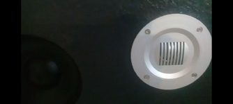

Para comenzar tengo este conjunto de parlantes:
Los "midwoofers" fueron rescatados de un sistema de minicomponentes Panasonic SA-AK47 y era lo único rescatable en los baffles ped0rr0s que tenía. Los tweeters son los Moon-MDT106A que pretendo usarlos por que tienen una Fs de cerca de 1.2kHz y que "supongo" que funcionarán mas o menos bien con estos mid-woofers que no llegan muy arriba. Pretendo medirlos mañana para ver su respuesta en frecuencia y que tal se comportan...pero por lo que les he escuchado reproducir no les tengo mucha fé...y no pretendo diseñar un sistema de tres vías sino solo de 2 vías.

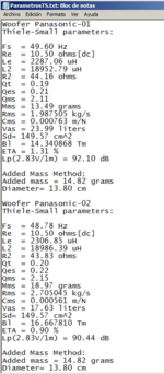

Estos son los parámetros T/S que tengo de los tweeters:
y estos son los midwoofers:

Hoy me puse a medir de nuevo los midwoofers y los tweeters por que ví algunos valores que no sonaban bien...y de hecho están mal. Los debo haber medido cuando uno de los cables estaba haciendo falso contacto y tenía una parva de ruido...suporongo que fué eso..:unsure:
En fin, acá van de nuevo los midwoofers:
y acá van los tweeters:
Bastaaante diferentes los tweeters y también diferentes los midwoofers. Al menos ahora no hubo ruido ni señales raras, así que suporongo que el cable quedó bien. Hay mas diferencia entre los midwoofers que lo que había antes, pero repetí las medidas dos veces y me salieron idénticas 🤷‍♂️

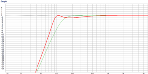

Ahora, jugando con el WinISD para ver adonde vamos obtuve esto:
Ambos modelos son bass-reflex, donde la curva verde "muy bonita" es un ajuste QB3 que resulta en un volumen de 3lts (mi caja tiene 8.5lts) pero tiene una f3 de 125Hz!!! lo que es muuuy alto para mi gusto, sobre todo por que no voy a tener un subwoofer, así que conseguí la curva roja que mantiene las irregularidades dentro de 1.5dB y me permite llegar a una f3=85Hz...creo que vale la pena el compromiso. Voy a seguir jugando a ver si logro bajar un poco mas...
La curva roja tiene algunas ventajas en otros aspectos:
a) La excursión del cono es mucho mas controlada y parece que se mantiene mas o menos dentro del "supuesto Xmax" del parlante.
b) La velocidad del aire en el port es muy baja, y mucho mas baja que el QB3, lo que evitaría que haga ruido con un tubo de 40 o 50mm de diámetro para el port. El tubo debe ser de ese diámetro por que no tengo mas espacio en el frente para ponerlo y no quiero que la boca esté atrás por que no sé donde los voy a usar...
Como de costumbre, hay varias restricciones al momento de diseñar el baffle y construir la caja, por que YA TENGO las cajas listas (solo les falta el frente con los huecos para los parlantes) y son cajas que no vale la pena desarmar por que tendría que tirarlas a la basura. Luego les paso una foto, pero son las viejas cajas con los Tonhalle RE625 de Audifan y los tweeters piezo tuneados con resistencias y demás verdura solo que ahora se van a ver diferentes por que no llevan el frente dentro de la caja sino por fuera, y la tela protectora también. Además tampoco puedo usar la Transformación de Linkwitz por que no vale para cajas bass-reflex.
Por ahora la frecuencia de sintonía del port está en 90Hz que es alta pero me permite usar toda la caja y generar el pico ese que me dá 40Hz extra por hacer...NADA!! Hay formas de llegar a los 55Hz, pero la atenuación es muy grande y la forma de la curva comienza a degenerar la respuesta desde los 200Hz.

Y bue...malas noticias :cry::cry:: Estos parlantes no sirven para un dos vías por que tienen una frecuencia de corte muy baja, sobre 1kHz (y tampoco llegan taaan abajo como sería deseable 🤷‍♂️). Cuando conseguí que el WinISD versión 0.7 simulara los efectos de la inductancia de la bobina sobre la respuesta en frecuencia salió esto:
Si bien es una simulación, como que no vale la pena medirla con micrófono por que se vé que va a estar por ahí cerca, y yo la necesito por encima a 2.5kHz.
En fin...o hago un tres vías (tengo unos rango-medio guardados desde hace 15 años pero nunca los medí) o busco otros parlantes a ver que encuentro.

Otra: Qt 0,22 los woofers?
Cuando logre averiguar algo mas se los cuento...
Yo mediría con microfono ... el WinIsd no esta hecho para calcular respuesta arriba ....
Desde ya que no se puede evaluar la ruptura del cono asi .... que es donde tenes que prestar atencion .
Sip, así es. Los medí tres veces en días diferentes y siempre me dió lo mismo. Finalmente encontré el User Manual del equipo de donde los saqué y ahí estaban las "especificaciones" del sistema de parlantes:
Si te fijás ahí la respuesta en baja frecuencia: 45Hz a -16dB y 55Hz a -10dB es exactamente lo que se obtiene en el WinISD con las mediciones que hice y una caja de 20 lts que es - mas o menos - el volumen interno de las cajas originales del equipo. Según mis estimaciones se pueden llevar hasta 15 lts sin perder mucha respuesta en B.F.
En caja sellada esos woofers tienen una respuesta hermosa pero la f3 es 125Hz y la caja tiene 3 litros :oops: y cae a 12dB/octava. En bass-reflex y con el caño que venía (y con 20 lts de caja) resulta una respuesta MUY parecida a la que yo obtengo, pero 20Hz mas abajo en frecuencia...y por eso estoy pensando en agrandar un poco la caja (y de paso uso el aparatejo para poner tarugos que me compré :p ).
Tal cual, pero la simulación de la semi-inductancia de la bobina me ayuda a estimar donde va a cortar la respuesta en alta frecuencia del woofer. Te imaginarás que no puedo ponerme a jugar con MDF hasta que le pegue a cuales parlantes usar...y lo único es simular un poco. Ya luego tomaré los .frd para usar el soft de cálculo del xover.
