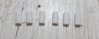

Ayer me entregaron los pitutos de las palancas de los interruptores impresos en 3D. Ya los lijé (lija 150) y los suavicé un poco. Las nuevas versiones son mas cortas que las pruebas y tienen 8mm para enganchar las palancas y 9mm fuera del panel.
Esto es lo que llegó:
y acá están esperando que se seque el primer para "pegar" la pintura al plástico (es un coso transparente que usan para pintar los paragolpes plásticos...y lo tengo hace una parva de años):
Cuando tenga tiempo para pintarlos "plateados" subo el resultado (y)
Existirá la posibilidad de tener una foto macro, para ver en detalle la calidad de la impresion?
Si le cargo la batería a la cámara tal vez pueda proporcionar algo mejor, pero di te fijás en las fotos verás que cada pituto tiene dos zonas: la del extremo "visible" que es el que se acciona y el "invisible" que queda dentro de la canaleta/panel. Este ultimo es el que está mas feíto y su impresión no puede mejorar por la relacion con el tamaño del bújero, y este es que lijé para suavizarlo un poco.
El Tipo es prolijo hasta para hacerse el soporte para que sequen!!!
No solo para que se sequen, también para pintar todas juntas. Los pitutos son pequeños y es complicado manejarlos sin dañar la capa de primer.

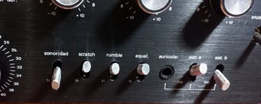

Mirá ese acero de damasco papa... Hermoso!!!
La pintura plateada es muy botona con las irregularidades de la superficie
Por eso sugeri rellenar con masilla.
Asi mismo queda como un aluminio rayado, como si lo hubieses lijado con grando 80 nada mas...
Sabés el laburo que es rellenar con masilla (de chapista) esas líneas taaaan finas ? Por eso usan acetona para derretirlo y suavizar, pero es un lío importante ....incluso conseguir la acetona...
En este caso no hay mucho mas por hacer a menos que mecanice una varilla de aluminio que encontré guardada...pero es un lio importante..
Sabés el laburo que es rellenar con masilla (de chapista) esas líneas taaaan finas??
Si, si. Pero se le pone a lo guaso, para poder alisar mejor. Igual, el tamaño de la pieza lo complica mas... :(
Por eso usan acetona para derretirlo y suavizar, pero es un lío importante....incluso conseguir la acetona...
Usale el quitaesmalte de uñas a la patrona, que tiene acetona en su mayoria... 😉
Pero.... Naaa, asi esta bien...!!!

El flaco que me imprimió los pitutos me comentó que el había hecho una prueba usando quitaesmalte y que no le salió muy bien por que demoraba muchísimo en "derretirse" el plástico (eso es lo que le sucede) y emparejarse un poco. Con estos pitutos es mas peligroso por que tiene paredes muy delgadas en algunas zonas y puede deformarse mientras otra zona se alisa...
