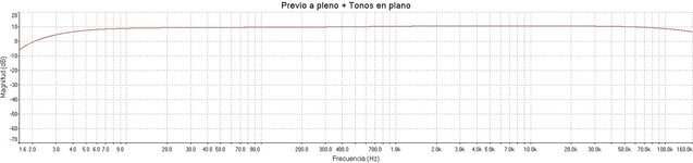

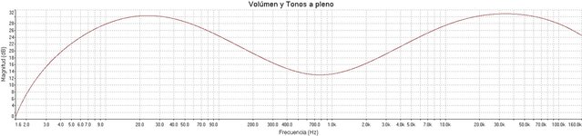

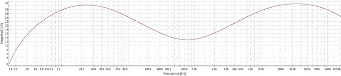

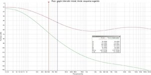

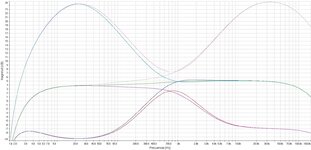

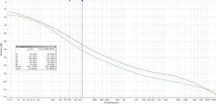

Naaa...ya lo tengo casi resuelto: hay que bajar la impedancia de salida del seguidor de emisor, pero ni aún así queda pefecto como pretendo que lo hagaY, ya que estas simulando aun, un pote entre medio de esos 100k y 750k, podria ser de 250k, no pobraste? No tengo como probar, y no conozco mucho el LTSpice, si alguno sabe como hacerlo con el Proteus 8, les agradeceria.

Sabiendo, además, que es arquitectura en single ended (hasta ahí), es muy fácil proyectar las distorsiones a otros niveles de amplitud de entrada. Existe una relación muy concreta, conocida y predecible.

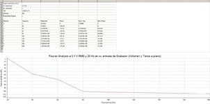

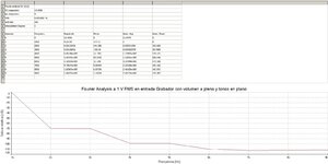

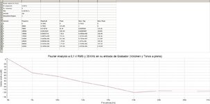

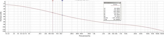

Podrías correr la simulación en modo "Transient" ?? Por que a mí también me sale la distorsión muy baja con la FFT, pero la forma de la senoide en modo transitorio es tal cual lo puse antes, y eso no puede tener una distorsión del 0.0xxx% sino del 18 o 20% tal cual aparecía informado.Al ser previo y control de tonos en single ended y, manejándolos dentro del rango de amplitudes que provoquen componentes dominantes de H2 en el espectro de la distorsión, la propia THD va a estar estrechamente ligada a la variación de H2, principalmente.
Bajo este modo de operación, si a determinada frecuencia esas etapas poseen, por ejemplo, una THD de 0,1 % con, digamos, 0,1 V RMS en su entrada, implicará necesariamente una THD de 0,05 % con la mitad de valor de amplitud en su entrada (0,05 VRMS, en el ejemplo). Es una relación matemática.
Todo es sujeto a que no surja en mucha cuantía del piso espectral el H3 y subsiguientes.

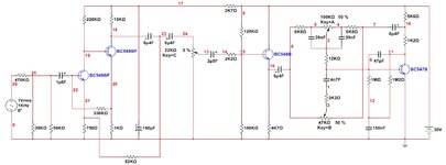

Pregunta de curioso y de súper ignorante: ¿ Porque la alimentación del primer amplificador de la parte inferior toma su alimentación de la resistencia de 2k7 del otro canal y no es una etapa repetida clonada a la primera ?, ademas, el capacitor de 160uf en el emisor del 547 (GND en realidad) ¿ no esta en paralelo al capacitor de 160uf encerrado en el circulo verde ? Raro lugar para colocarlo en el diagrama habiendo lugar para colocarlo arriba del otro.
