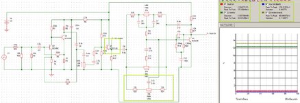

No es el primer caso en el foro en el que en un programa de simulación hay componentes truchos........
Estuve mirando en el simetrix y los modelos pspice pueden verse y modificarse si querés. Dice que estan sacados de un manual de Philips de 1991, dice que valores están estimados por que no hay documentacion, etc, etc.
Luego los subo si quieren, pero me llama profundamente la atención que en algunas partes funcionen y en otras no.
Bahhh....acá están:
Este es el de BC549B
*From Philips SC04 "Small signal transistors 1991"
* Base spreading parameters (RB,IRB,RBM) estimated. TR derived using BCY58 data
.model BC546B npn ( IS=7.59E-15 VAF=73.4 BF=480 IKF=0.0962 NE=1.2665 ISE=3.278E-15 IKR=0.03 ISC=2.00E-13 NC=1.2 NR=1 BR=5 RC=0.25 CJC=6.33E-12 FC=0.5 MJC=0.33 VJC=0.65 CJE=1.25E-11 MJE=0.55 VJE=0.65 TF=4.26E-10 ITF=0.6 VTF=3 XTF=20 RB=100 IRB=0.0001 RBM=10 RE=0.5 TR=1.50E-07)
Este es el BC337-25
* Hfe vs ic from NS Discrete 1978 @ vce = 10V. PS and MOT data @ vce=1v only. TR estimated - no data available
** Modified 26.11.02 ISE parameter incorrect again
.model BC337-25 npn ( IS=8.52E-15 VAF=99.7 BF=500 IKF=0.1962 NE=1.2069 ISE=1.28E-14 IKR=0.1 ISC=1.00E-12 NC=1.4 NR=1 BR=10 RC=0.05 CJC=1.20E-11 FC=0.5 MJC=0.28 VJC=0.4 CJE=3.10E-11 MJE=0.38 VJE=0.9 TF=4.10E-10 ITF=1.5 VTF=3 XTF=25 RE=0.2 TR=1.10E-07)
Este es del BC548B
Como ven, el BC548B usa el mismo modelo del BC549B y el mismo del BC546B...o sea todos son lo mismo...

OK. Habiendo encontrado que en las condiciones de operación del pre Fapesa el BC548B no parece funcionar (no al menos con el modelo spice que trae Simetrix ni con otro que descargué de la web de soporte a LTSpice), dejé el BC337-25 que funciona OK, le dejé la resistencia de 4K7 del diseño original y ahora le agregué el control de medios que aportó @indemornin del circuito de Nakan o Plaquetodo (que es un Fapesa tuneado). Lo primero que ví es que la resistencia de 4K7 del emisor de Q3 había sido reducida a 3K3....así que vamos de nuevo con la simulación:
A la derecha pueden ver los resultados de la simulación, primero con 3K3 de emisor (izquierda) y luego con la original de 4K7 (derecha). Fíjense el cambio que se produce en la distorsión a causa del valor de R12 (diagrama adjunto). Antes, sin medios y con R12=4K7, la THD era muy baja pero ahora casi llega al 9% con una salida atenuada un 12%, mientras que con R12=3K3 (tal cual el esquema de Plaquetodo) la THD final se mantiene alrededor de los valores originales. Si reduzco más R12 mejoran significativamente las cifras de distorsión, pero como eso implica un mayor consumo del seguidor de emisor y una menor tensión de alimentación...medio que no pinta útil mejorar ahí, sobre todo por que es inescuchable.
Ahora es importante mencionar que estos valores de distorsión están tomados con el pote de volumen a la mitad del recorrido, pero a máxima señal de salida los valores de THD sobre Q3 se mantienen y empeoran a la salida de Q4...lo mismo que sucede en el ensayo de la imagen. Acá hay algo extraño, por que la diferencia de impedancia de salida del seguidor de emisor con R12=4K7 y 3K3 son apenas 10 ohms, y me parece MUY poco como para pasar de una THD del 9% a una de 0.004%. Aún antes de reemplzar el BC548 por el BC337 se notaba algo raro en el control de tono, y es que produce una distorsión mas o menos elevada en función del valor de R12, aunque a los valores originales de ambos esquemas (Fapesa y Plaquetodo) la THD es muy aceptable. Los valores de THD obtenidos son en la condición más desfavorable, con los controles de tono en máximo refuerzo o atenuación (todos los potes están al 0% de su valor), mas cerca del centro de los potes la THD mejora bastante, lo que es muestra de que el seguidor de emisor es sensible a la carga presentada por el control de tono.
Por otra parte, el BC548 tiene una tensión Vceo máxima de 30V (los viejos tenían 20V) y en el caso de Q3 la Vce ronda entre 12V y 15V así que no debería "romperse"...pero para que usar un transistor con una Vceo máxima igual a la alimentación del circuito???
Bue...luego sigo con la respuesta en frecuencia del control de medios que aún no analizo.
