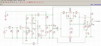

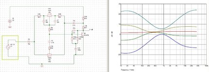

A ver....una pregunta a los conocedores:
Resulta que estoy simulando el pre Fapesa "chico" (bah...el "grande" es igual) y a la salida del excitador del control de tono (un seguidor de emisor==>emisor-Q3 en el esquema) tengo una THD=0.07% (y)
El problema está a la salida del control de tono, por que dependiendo de la posición de los controles la THD vá desde 9.15% al 18% :oops::oops: en el colector de Q4 (un amplificador en emisor común). No es tan complicado arreglarlo, pero que yo sepa...nadie decía que el Fapesa distorsionaba a lo bobo en el control de tono.
Alguien sabe algo al respecto???
Les dejo el esquema de simulación en Simetrix donde solo he simulado lo mas importante (no hago aún el análisis en frecuencia, solo estoy simulando en transitorio para ver como se comporta "en el tiempo":
La entrada es la "de grabador" excitada con una senoide de 50mV pico-a-pico, el volumen está al mango y el control de tono debería estar sin efecto para la señal de 1kHz que le estoy mandando...

Varias cosas para investigar... cual es la amplitud de la señal senoidal medida en emisor de Q3 y cual en el colector de Q4 , a que frecuencia y con los potes de tonos en el medio? un thd entre el 9 y 18% seria bastante visible en el osciloscopio como una deformacion y recorte de la onda , ningun control de tonos fapesa en condiciones normales declara THD superiores al 1% en sus diagramas (0,15% max ) . Para la medicion seria conveniente hacerla con una r de carga de al menos 100K en el colector de Q4 creo...saludos!
Los potes de tono están al medio y te muestro las señales en el emisor de Q3 y el colector de Q4:
Antes del control de tono hay 120 mV de "salida", pero luego...
Se vé claramente la distorsión en el semiciclo negativo de la señal de salida, que es de casi de 80mV. Obviamente hay un problema con la polarización del transistor Q4. Todas las medidas están hechas sin carga. Con carga de 100K no cambia casi nada.
La frecuencia simulada para estos valores es de 10kHz, pero a 1kHz la distorsión en el emisor de Q3 es 0.009% y en el colector de Q4 es del 9.5%
Vos verás....

Buen punto (y) pero la distorsión no viene de ahí. Subo el esquema del Libro para que veas como estaba ahí, tal cual yo lo he hecho:
que es diferente del esquema que vos has conseguido y que además es más lógico.
Los otros cambios en Q4 (en principio) se deben a que tu versión es [casi] la misma de la imagen pero retocada para bajarle al ganancia de la etapa de salida para excitar a los amplificadores Fapesa de menor potencia. En el libro está explicada esa modificación para reducir el nivel máximo de salida de 440mV a 350mV. En ambos caso es poca ganancia y voy a tener que aumentarla.
Lo que no entiendo son los otros cambios en valores por que los trasistores son los mismos, aunque no creo que modifiquen mucho la situación excepto por el pote de graves de 700K :eek::eek::eek: que debe ser de 100K

Yo espero obtener, en el colector de Q4, una senoide amplificada y con un offset de CC...como debería ser, pero el offset de CC es muuuuy pequeño y no veo como corregirlo sin recalcular la polarización de Q4...que si uno observa en detalle no tiene polarización CC en la base ya que todo está acoplado vía capacitores... :unsure: :unsure: :unsure:
Bue...hay algo medio raro ahí con R30 y R31...pero lo estoy evaluando

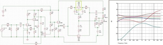

Después de jugar un rato y comparar los diagramas, el problema de la distorsión parece ser el valor del potenciómetro del control de graves. Lo cambié a 750K como sale en el documento que subió @switchxxi y la THD cayó a 0.001...pero la curva de respuesta en frecuencia del pre con los controles planos es un desastre.... habrá que seguir analizando.

En ese, la polarizacion es directa a travez de una resistencia de 330k, que me parece mas razonable que el circuito del Doc.
2,2M de polarizacion, me parece muy mucho, y peor de la forma que esta tomada, como una especie de retroalimentacion...
Fijate doc, si podes tomar la idea de éste ultimo circuito, que basicamente cambia la forma en que se polariza

La polarización de esa etapa de salida es mas convencional con divisor resistivo, la que usa Fapesa no recuerdo el nombre (autopolarización???) pero tambien es conocida.
Parece que el problema de distorsion es el valor del pote de graves de 100K que sale en el libro, pero me parece que todo el circuito de control de tono hay que revisarlo, por que la curva de control agudos es buena pero los graves son un desastre: tienen panzas de corrección similares a las reales pero "inclinadas" en baja frecuencia.

Despues de renegar, ya que no lo uso, pude simular en LTSpice XVII solo la parte del ecualizador, y me dio una THD de 0,503%. La entrada era de 1V @ 1KHz @ Sinusoidal... 🤷‍♂️

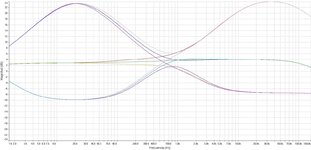

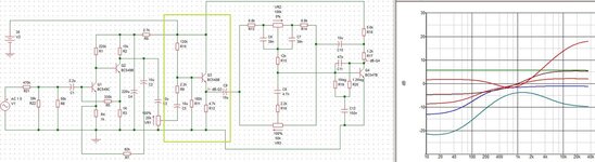

A ver si nos entendemos...
Vamos con el control de tono:
Simulación del control de tono excitado con una fuente AC:
simulación del control de tono excitado por el seguidor de emisor Q3 que está en el pre (la línea verde "horizontal" es la respuesta en frecuencia del seguidor de emisor):
Moraleja: No sirve simular sin la etapa real de excitación por que [parece que] hay problemas de adaptación de impedancias entre el seguidor de emisor y la impedancia variable del Baxadall.
Vamos con la distorsión (análisis transitorio):
Simulación con el control de tono y el pote original de 100K (el usado en la simulación de arriba) --> THD=24%
Simulación con el pote de 750K que aparece en el diagrama de @switchxxi --> THD=0.001%
Ahora volvamos a la respuesta en frecuencia del control de tono para el pote de 750Hz:
Se entiende cual es el problema??
