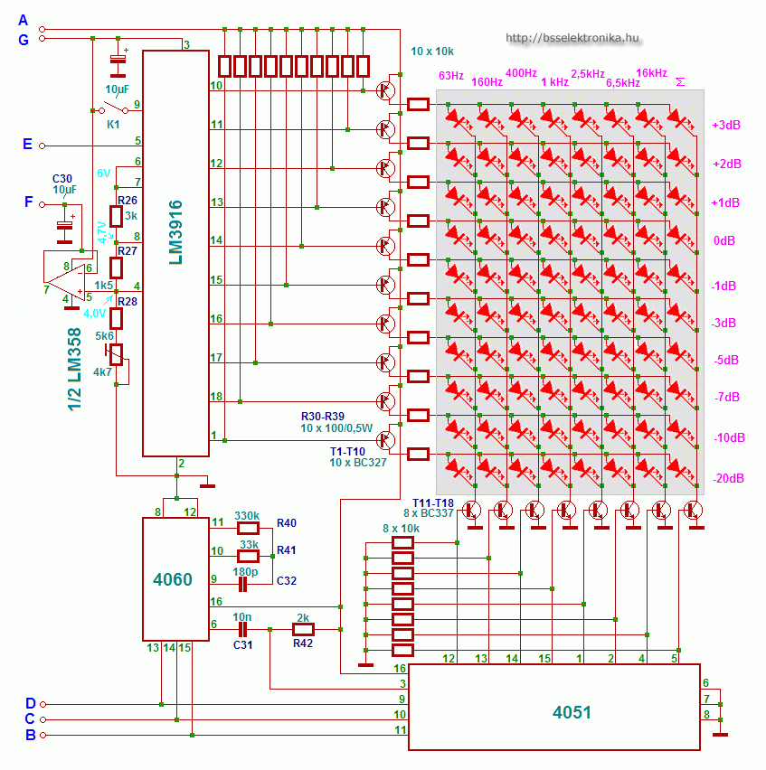

Construyendo un analizador de espectro de 100 led
bueno, luego de poner la resistencia de choque, sigue sin funcionar pero todo lo que toco me da una fuerte descarga y no encuentro cortos circuitos visibles.

como que descarga ? que fuente estas usando ? eso es un peligro podes quemar todo:eek:
la estoy abriendo a ver si puedo encontrar algo en corto circuito, no tengo otra en este momento ese es el problema :s
Medi todos los voltajes y son correctos, no se me ocurre que puede ser para darme una descarga
Yo hablaba de los jumpers el que adjunto
El de la izquierda es +5Vcc, el de la derecha tierra. De todas formas revisa que el de la izquierda llege al pin 4 de los TL074 que es la alimentación positiva

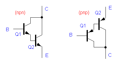

blanko tenes alguna idea de la configuración darlington con 2 transistore ?
he estado probando sin resultados
y que pasa si uso optoacopladores ? osea que los active el lm3916 se supone que es como activaar un led verdad ? lo que nose si el opto es de rapida respuesta :unsure: pero podria funcionar creo yo si la respuesta es rapida
Claro de hecho acabo de realizar un darlington sin mejores resultados, ya que el darlington aumenta la sensibilidad y "drenan" una pequeña corriente si no se corrije con una resistencia entre la base y positivo si es que se utilizan para el LM3916. Ya lo probé y personalmente no se vió mayor cosa que ya hicieran los transistores simples. Igualmente mira la imágen por si deseas un par darlington:

Por otro lado no sé si ésto es lo que me trataba de decir tinchobal de las resistencias de 10K en las bases de los transistores. Observen uno de los esquemas de la página que compartió jorge morales, donde se ven resistencias de 10K entre las bases y positivo para los PNP; y entre las bases y tierra para los NPN.
esperen, hay algo que no entiendo, yo deje estos dos ''cables'' que marque en la imagen al aire libre y veo que djstigma lo conectaste con 2 cables a algo, la entrada de alimentacion esta en el plug de alimentacion y deberia llegar a todo el circuito, aparte hay varios de estos en todo el circuito como tendria que hacer?
amigo esos 2 pines son positivo y negativo y van a la otra placa solo con el fin de alimentar el resto del circuito, me explico ? solo conecta los 2 pines de una con los 2 pines de la otra respentando la polaridad y listo
si ese esquema lo vi antes y hice esa prueba pero no aumento la ganacia para nada

Amigo si an un transistor se le dan 2V a su base no necesariamente "entrega" 2V. Un transistor es como una válvula, te diré una analogía:
Imagina que tienes un tanque con agua en el techo de tu casa, de donde baja una tubería hasta un grifo, necesitas abrir el grifo, pero para eso no necesitas subir hasta la altura del tanque. El transistor es el grifo, la altura donde se encuentra el tanque es el potencial o tensión, tu mano es la corriente de base en el transistor, aúnque te encuentres a 1m de altura puedes abrir todo el paso del grifo y recibir el mismo caudal de agua por la boca del grifo (emisor) que el caudal que pasa por la tubería a la altura del tanque.:cool:
Una de las funciones más importantes de los transistores es esa, se denomina amplificación, una corriente relativamente pequeña puede controlar una corriente mayor. Recuerdas cuando decias que con el ¿dedo hacías prender los LEDs? eso era porque las pequeñas corrientes que podemos transmitir llegaban a la base de los transistores y dejaban circular la corriente hacia los LEDs.
