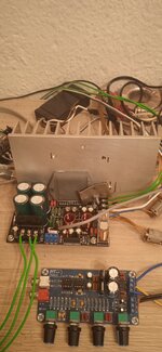

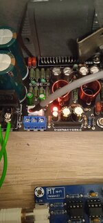

Usando una calculadora de resistencias en ohms, 6 + 8 me da 3,4285714286 ohms, creo que no le pasará nada al amplificador jeje. Sino es por el subwoofer no saca graves xd.
Mirar la pastilla: otra cosa... Que disipador le pongo, el que lleva ahora? O este otro más pequeño?
Un saludo.

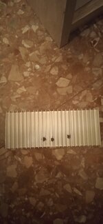

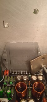

"otra cosa... Que disipador le pongo, el que lleva ahora? O este otro más pequeño?"
Aparte lo mectodo enpleyado de fijación del CI amplifdicador a lo dicipador de calor NO ser nada prolijo o adecuado lo tamaño del dicipador creo que sea suficiente .
Caso el si recaliente demasiadamente apos algun tienpo de uso continuo puedes agregar una ventoiña desas de fuente de PÇ y listo.
!Suerte!
El ic se entibia, no quema al tacto, está casi frío. Creo que le va bien ese disipador xd. También le puse pasta termica, gracias Daniel Lópes.
Sería lo apropiado Pinchavalvulas. Pero mi taladro no consigue agujerear ese disipador, y no sé porque, he probado con diferentes brocas pero no llega a agujerar eso. Gracias por tu consejo, voy a probar otra vez.

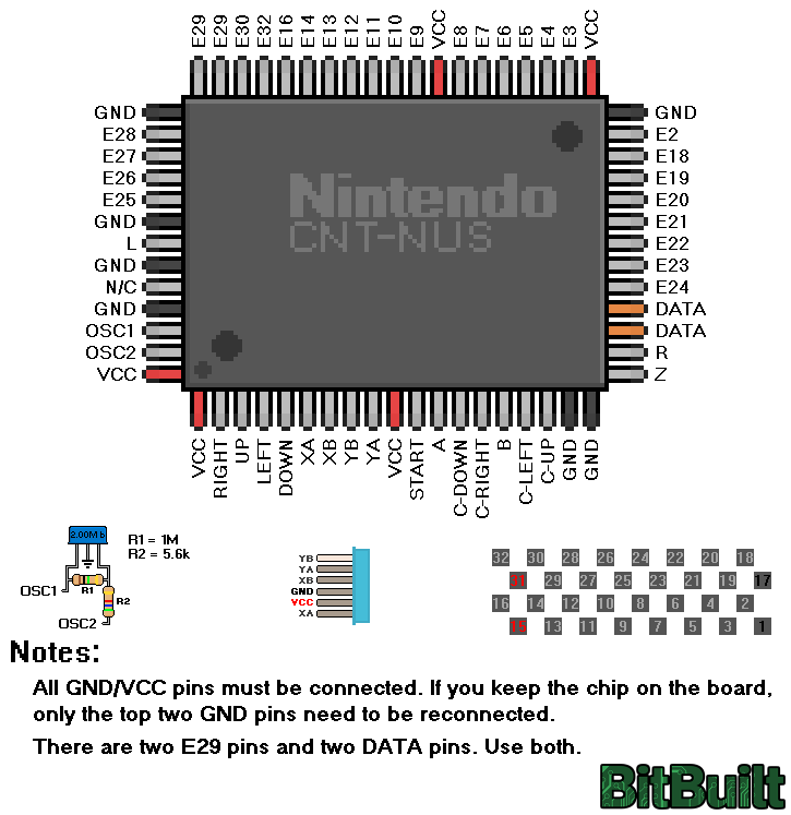

Gracias amigo,ahora el datasheet tiene en No 1 a la derecha,eso es lo que me confunde
Difícil lo que escribes, porque el datasheet de ese integrado no está en la red en estos momentos.
Lo que tu has visto seguramente , es un circuito con ese integrado, donde lo han enumerado de derecha a izquierda, pero en el datasheet de ese chip o cualquier otro chip , debes buscar el PINOUT del chip, no el esquema descriptivo de la función de cada pin, no confundir una cosa, con otra.

👇Brocas (mechas ) de acero rápido, no hay aluminio que resista esto.
Hay personas que no distinguen esos detalles. Si tiene punta, creen que son flechas y si tienen arco, creen que es fútbol. :rolleyes:
👇 No usar mechas de Widia ó (Carburo de Tugsteno) estas, no son para metales, sino mampostería.
No confundir aluminio, con acero inoxidable.<--- (muy dificil de taladrar y no recomendable )
Las brocas o mechas DEBEN ser afiladas a 22 grados de ángulo periódicamente en función de mayor o menor uso..
👇LAYOUT --------------------> PINOUT 👇

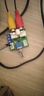

Gracias DJT3 voy a echar un ojo. Mirar... Un detalle que tuvo el chino, en incluir un conector de 3 pines con una plaquita de circuito con un pote y conector RCA, para conectar a la entrada del amplificador.

No tengo ni idea de qué tipo son las brocas que tengo, lo que sé, es que tienen 40 años mínimo. Eran de mi abuelo imaginaos, voy a intentarlo sino comprare nuevas. Gracias amigos.
Si tienen 40 años ya es hora que las guardes de recuerdo. Compra nuevas y veras que si funcionan.
