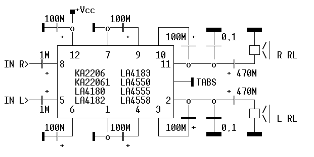

Mi pregunta básica es como puedo mejorar un circuito X de un amplificador...
En los datasheet muestran esquemas en los cuales se detallan la configuración adecuada para el integrado de audio. El tema es que las entradas al integrado son directas, osea, conectadas directamente al pin del integrado sin que ningún capacitor y/o resistencia participen en la entrada...
Mi duda surge a partir de que arme un circuito con el integrado KA2206 y en el datasheet aparece solamente las entradas directas al integrado sin ningún capacitor de por medio y antes de pasar el pcb a la placa de cobre, quisiera asegurarme que tanto la entrada como las salidas estarán bien filtradas así evitando ruidos parásitos y de tener que volver a diseñar la placa...
Espero haberme hecho entender con lo que pregunto. Dentro de un rato subo el esquema que use y el pcb hecho con pcb wizard para que puedan ayudarme mejor...

El circuito de ese amplificador es bastante sencillo, acabo de ver en el datasheet de Samsung y efectivamente van directo al ampli, no lo lei para ver si decia algo al respecto, pero, en google hay imagenes del mismo circuito con los tipicos capacitores electroliticos de 1µF (1 micro faradio) en cada entrada.
El circuito al ser sencillo, podes armarlo en placa experimental perforada en lugar de hacer PCB, te llevará menos tiempo y si hay que modificar algo podras hacerlo sin ningun problema, en cuanto al funcionamiento o rendimiento de estas placas frente a un PCB normal en este caso es el mismo.
Entonces por las dudas pongo un capacitor de 1uf en la entrada para evitar oscilaciones?

El diseño de tu PCB se puede mejorar bastante, fijate de no hacer bucles de masa, en este caso puede que no afecte, pero si lo hace no habra forma de corregirlo a menos que cambies la placa. Fijate bien de elegir los tamaños de componentes adecuados como capacitores por ejemplo, para hacer todo lo mas reducido posible, tomate el tiempo de ordenar los componentes de la mejor manera para evitar pistas largas, usa puentes que no muerden, no uses autoruteo, etc...
Lo de agregar componentes a la entrada no es al boleo, depende del circuito, podes llegar a empeorar la cuestion.
Insisto, es un proyecto mas para placa perforada que para otra cosa, pero si quieres practicar la fabricacion de placas, adelante.
NOTA: (eh leido que se utilizan los condensadores, tipicamente son de 0.1uF<1uF, a la entrada de un amplifcador para disminuir/anular el componente de DC que puede quedar aun despues del rectificado y filtrado del trasformador, el inconveniente es que entre menor sea el valor del condensador mayor sera el filtro de las frecuencias bajas, por ello en algunos esquemas que eh visto de mediano watiage, 20<150Ws el condensador utilizado suele ser de 2uF, 4,7uF, 10uF porque requieren hacer pasar todas las frecuencias, incluidas las bájas)
