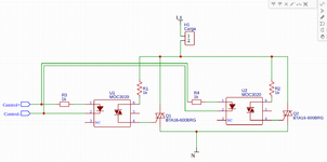

¿ Hay problema en poner 2 TRIAC en paralelo ?
saludos, bendiciones.
Si pones dos triacs en paralelo morirá el mas rápido y luego el mas lento.
El mas rápido entrará en conducción antes y probablemente, depende del circuito de disparo, eso impida que entre el segundo.
Para tener algunas garantías de funcionamiento habría que disparar los triaca "con fuente".
En muchos casos se toma el pulso de dispara de la propia línea lo que ahorra muchas cosas y va muy bien , pero si son dos pasaría lo antes dicho si o si ya que al conducir el primero dejamos de tener disponible "línea" de la que tomar energía para disparar el otro.
Seguramente si se disparan con una fuente el efecto sería menor y a lo mejor medio funciona.
Un circuito de este estilo no funcionaría: (no hagas caso a los valores). El primero en conducir dejaría sin energía al segundo para dispararse.Captura de pantalla -2021-02-07 15-49-16.png

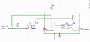

Mientras que algo así, con la pega de que no dispara en el cuadrante correcto los triacs, pordía funcionar porque no se queda sin "alimento" el circuito de disparo cuando el primero empieza a conducir. El circuito de dsparo se alimenta de una fuente de 5V, de nuevo no hagas caso a los valores. La resistencia tendría que ser mucho menor.

En cualquier caso no me gusta ninguno de los dos. Yo buscaría un triac adecuado.
