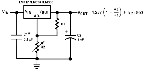

Yo le pondria el LM350 que es para 3 amperes , si se calienta , un pequeño dissipador , el LM317 es para 1,5 amapere y vas a necesitar un disipador maaaaas grande.
Además del integrado , lleva una resistencia y un preset. Además de un par de capacitores para evitar ruido eléctrico.
Necesitarás un tester para ajustarlo a tu tensión.

Gracias a todos, Acabo de buscar las caracteristicas de la cámara y son 2500 mA a 3.3 V cc, una potencia de unos 8.5 W ( si estás con la cámara enchufada y cargando pilas ) sino baja a 4.5 W.
Pongamos el peor de los casos 8.5 W, con lo que el ML317 no valdría ya que es para 1.5 A y el L78L33 de Basalto tampoco porque superamos los 100 mA.
En cuanto al esquema de arriba de DOSMETROS, varias preguntas (te pido compasión porque de electrónica estoy pegado... jajajja )
- el condensador C1, es normal no? es decir, que no es electrolítico no? pero de qué voltaje? 12V entiendo?
- R2 es una resitencia variable, supongo que se puede calcular con la fórmula de arriba Vout= 1.25 (1+(R2/R1))+Iadj (R2) peeeeeroooooo me faltan los datos de R1, R2 y Iadj(R2), o sea, la intensidad que pasa por el regulador ML350. Mi pregunta es, como se calcula esa intensidad? o se supone que la línea del condensador C1 está abierta y toda la intensidad ( los 2500 mA ) circulan por el ML350? Corregidme en todo lo que veais que digo que esté mal.
- C2, es un condensador electrolítico, pero de qué voltaje? 3.3 V ¿?
-Y por último, qué valor se le puede dar a R1 y por qué¿? ( quiero aprender el porqué de las cosasss...... )

La solución mas efectiva que te recomiendo es un LM317, en la hoja de datos vas a encontrar la información necesaria sobre conexión y valores de resistencias, como la tensión es 3.7V te recomiendo que la resistencia variable sea un trimpot de 25 o 15 vueltas.
Hola.
Si usas R1=220 ohmios, R2=300 ohmios (308 ohmios mejor, prueba con 330 ohmios)
R1=220 y R2=470 ----> Vsal = 3.92v
El voltaje se calcula así:
Vsal = 1.25 x (1 + (R2/R1))
R1<= 240 ohmios (<= es menor o igual)

Si vas a usar el LM317.
R1=240 ohmios R2=470 ohmios
