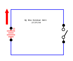

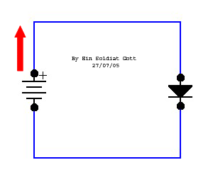

*Dependiendo de cómo polaricemos el Diodo, se comportará como interruptor cerrado (conductor) o interruptor abierto (aislante).

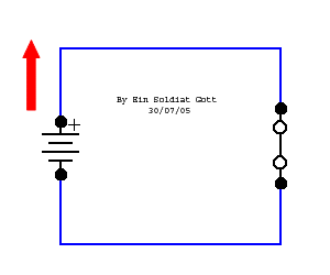

DIODOS EN CORRIENTE DIRECTA

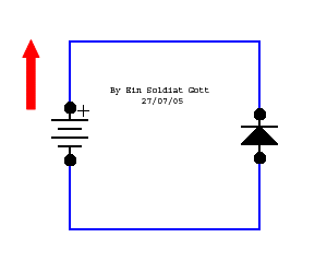

-POLARIZACIÓN DIRECTA:
Es cuando el Ánodo (+), se conecta al positivo de la Fuente de Voltaje, (+) con (+) y (-) con (-). Entonces el diodo se comporta como interruptor cerrado y permite el paso de la corriente. Tal y como se muestra en la animación.
-POLARIZACIÓN INVERSA:
Ocurre cuando el Cátodo (-) se une al Positivo (+) de la fuente de voltaje. Lo que tenemos entonces es un interruptor abierto por el cuál no fluye corriente. Si el voltaje en inversa es muy grande, ocurre una ruptura de la unión y empieza a fluir corriente pero el diodo es ya inservible.

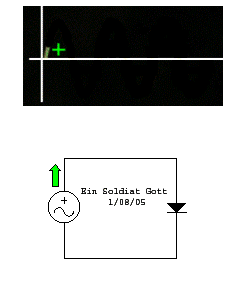

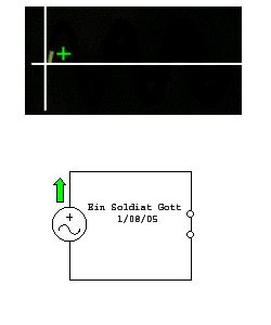

En la animación, se muestra la forma de onda senoidal, perteneciente a la CA, iniciando con un semiciclo (+), partiendo de un voltaje de 0v, hasta el voltaje máximo y comienza descender, pasando por el punto de los 0v e iniciando el semiciclo (-).
Durante los semiciclos (+), la fuente de CA, polariza directamente al diodo, quedando el (+) de la fuente con el (+) del diodo y el (-) con (-). Durante todo este semiciclo, el diodo conduce comportándose como un interruptor cerrado.
Al pasar al semiciclo (-), el diodo queda polarizado inversamente, por lo tanto no conduce y se comporta como un interruptor abierto.

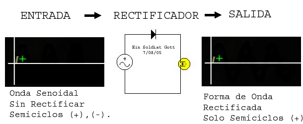

El último diagrama presentado (Diodo + fuente de CA), es mejor conocido como rectificador de media onda, por el motivo de que solo durante un semiciclo conduce.
Si en serie con el diodo, colocamos una carga = resistencia, por ejemplo un foco, solo encenderá durante el semiciclo durante el cuál el diodo conduce, el cuál es el (+).
Por lo tanto, el foco estará parpadeando, ello se muestra en la animación, en esta ocasión, ya no representaré al diodo como interruptor cerrado y abierto, confiando en que eso ya quedó entendido, de igual manera omití las flechas de flujo de corriente, solo cabe recordar que durante el semiciclo (+), el diodo se polariza en directa = interruptor cerrado, con lo cuál la corriente fluye a través de todo el circuito y el foco enciende, en el semiciclo (-), el diodo se polariza en inversa y no conduce, no hay flujo de corriente a través del circuito y por tanto el foco no enciende.
En este caso le conecte un foco para tener una salida visual, las ondas que se muestran son las que veríamos si conectáramos un osciloscopio, en lugar el foco podría colocarse un motor…
La salida, es el conjunto de los semiciclos (+), a los cuales el diodo les permitió el paso, los semiciclos (-), son bloqueados por el diodo y no llegan al foco, por eso no aparecen a la salida.
Tenemos entonces que mientras que la entrada era un voltaje de CA “semiciclos (+) y (-)”, la salida en un voltaje de Corriente Directa CD, al poseer solo semiciclos (+).

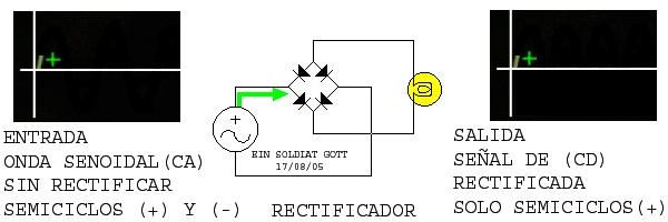

2.- RECTIFICADOR TIPO PUENTE
El rectificador tipo puente, es el más utilizado, es común encontrarlo en las fuentes de voltaje de casi todos los equipos.
Consta del arreglo de 4 diodos, de los cuáles 2 conducen en cada semiciclo mientras los otros están en inversa sin conducir.
Volveré a recurrir a la utilización de flechas para indicar por que diodos y en que dirección a través de la carga fluye la corriente, en la animación la carga, una vez más es representada por un foco.
Durante el semiciclo (+), D1 y D3, son polarizados directamente por la fuente de CA, D1 conduce la corriente a través de la carga y a través de D3 la corriente regresa a la Fuente CA a su polo (-). Durante este semiciclo D2 y D4 están polarizados en inversa por tanto no conducen.
En el semiciclo (-), los que estarán en inversa serán D1 y D3, mientras D2 y D4 son polarizados en directa, D2 empieza a conducir a través de la carga y la corriente regresa por D4.
La salida obtenida del rectificador, llega a la carga de manera unidireccional, lo que equivale a un solo sentido, de (+) a (-), lo que es mejor conocido como Corriente Directa (CD).
Con este arreglo de diodos, se aprovechan los 2 semiciclos de la señal de entrada.
Recordando que un ciclo, ocurre al volver al punto de inicio, en la señal de entrada CA, un ciclo completo consta de 2 semiciclos (+) y (-). En la animación, cada semiciclo dura 6 segundos, por tanto un ciclo completo ocurre cada 12 segundos. Tenemos entonces que la frecuencia de la señal de entrada es = 1/12 = .0833 = 83.3 milihertz.
Al pasar por el rectificador, el semiciclo (-), es “convertido” en (+), por ello, en la señal de salida no existe semiciclo (-), entonces cada ciclo inicia en 0 V, asciende hasta su valor pico y termina cuando este desciende. Con lo cuál obtenemos que, cada ciclo ocurre cada 6 segundos = 1/6 = .166 = 166 milihertz.
Lo anterior, revela que este tipo de rectificador, tiene como ventaja que aprovecha ambos semiciclos, con lo cuál se duplica la frecuencia con que la corriente llega a la carga y en nuestro caso el foco seguirá parpadeando, pero ahora será por el hecho de que la CA baja hasta 0v para luego volver a subir.
