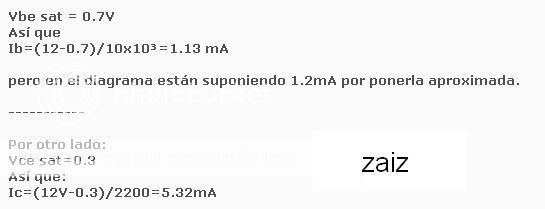

Hola buenas, me encuentro en estos momentos leyendo el tutorial que alguno de vosotros (No recuerdo quien, ni en que momento) enlazó aquí sobre transistores:
Pero lo que pretendía averiguar era la corriente necesaria en la base por ejemplo en el primer caso para hacer conducir toda la corriente de colector a emisor.
Aquí por ejemplo por que ha elegido 10K con lo que le da 1.2mA ¿Por que 1.2? que relación sigue?
Está muy bien explicado solo me falta eso...
Un saludo y gracias!
Creo que es con:
Ib = Ic/Hfe
Siendo Hfe un dato del transistor ¿no es así? Un saludo
la tension base-emisor es de 0.6 V aprox. ( cuando el transistor esta en region activa). Con lo cual tenes una tension de 12V - 0.6V = 11.4V aplicada a la resistencia de 10k. Entonces Ib = 11.4V / 10kohm = 1.14 mA.
Ahora mltiplicando Ib por el Hfe sacas la corriente de colector.

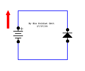

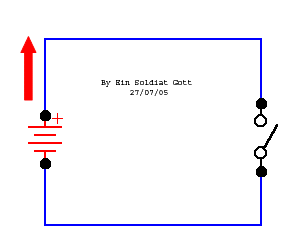

-POLARIZACIÓN INVERSA:
Ocurre cuando el Cátodo (-) se une al Positivo (+) de la fuente de voltaje. Lo que tenemos entonces es un interruptor abierto por el cuál no fluye corriente. Si el voltaje en inversa es muy grande, ocurre una ruptura de la unión y empieza a fluir corriente pero el diodo es ya inservible.
si me permites un apunte... la flechas sobran por que pueden dar lugar a equivocacion puesto que no circula corriente desde el polo positivo hasta el diodo (ni hasta el interruptor)
Hola.
Idealmente no hay flujo de corriente en el diodo, aunque en la realidad si hay corriente (la corriente de fuga o reverse current).[/SIZE]
[/SIZE][/SIZE]
Imagino que las flechas son con fines de hacer notar que la corriente no fluye, desde un punto de vista práctico o didáctico, ya que en el caso del interruptor no hay flujo de corriente, y por lo tanto no debe haber una flecha en movimiento.
[/SIZE]
Pero creo que estas imagenes en el sitio de origen deben tener algún texto que hagan referencia al movimiento de la fecha.
[/SIZE]
Chao.
elaficionado.
ya ya me imaginaba que las flechas eran para hacer ver que no pasa la corriente. solo que alguien que no sepa puede pensar que la corriente va hasta el interruptor y luego se para
