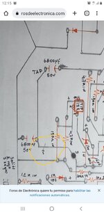

Despacito el proyecto se va aclarando. Después de meses de venir leyendo voy comprendiendo el funcionamiento del amplificador, lo que me lleva a retactarme de ciertas animaladas escritas por mí en el post #33.
Hay cosas que necesito que me aclaren un poco:
1- En la tercer foto del post #33 (la del circuito) en la pista del tap central cerca de donde está soldado un cable celeste, hay un corte hecho a sierra en la pista, puedo asegurar que vino así de fábrica porque el único que abrió ese amplificador fui yo, me dice el hombre con quien trabajo, que probablemente lo hayan hecho a modo de fusible. En el dibujo que hice del circuito le he puesto un signo de preguntas, está después de los capacitores de fuente.

Edito. El circuito es "Decoud PS-20"
hay componentes que no coinciden con el esquemático como por ejemplo los transistores previos a los de potencia, porqué?
Podría ser un error de diseño.
No encuentro en el diagrama la indicación de ese corte , hay algún componente por arriba conectado a ese corte ?
