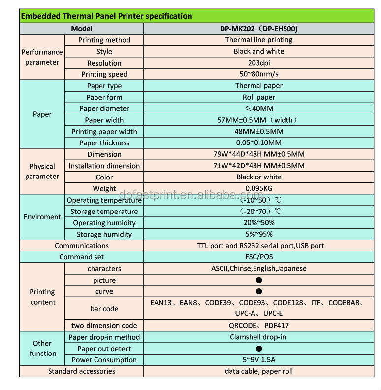

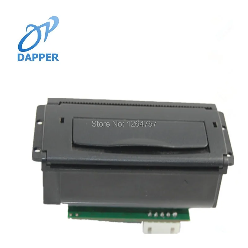

Saludos a todos,
hace unos meses trate de sacar al mercado un aparato para taxistas pero nadie lo quiso comprar :( así que ahora tengo muchas piezas de equipo que no puedo devolver.
tengo pensado que las impresoras las puedo usar para desarrollar una impresora de ticket para tiendas o restaurantes.
mi pregunta es alguien sabe como puedo hacer para que el PIC USB que tengo pueda ser reconocido por la PC como una impresora y cualquier programa pueda usarla?
agradezco la colaboración de ante mano.

he observado esta pequeña impresora, y tu la vez como lo que es : una impresora para emitir tikets, pero quizas si expandes un poco tu imaginacion le encuentres mas aplicaciones.
Te dare un ejemplo ( no tengo idea de el costo de ese modulo, por lo que no podria decirte justo donde es viable por costo y donde no ) :
en proyectos de SEGURIDAD puede ser alarmas, o control de eventos importantes, a veces el ELECTRONICO ccree que con guardar la informacion en unos bytes de memoria alcanza, pero PARA EL USUARIO el tema es como recuperar esa informacion.
conectar la placa a una PC, prenderla, saber manejarla.
a mucha gente, usuarios finales eso es ENGORROSO.
sin embargo, ofrecer en cuestiones importantes ( alarmas, medicina, seguridad industrial) una placa, o un equipo de control que ante un evento de importancia IMPRIMA, o sea deje escrito , simplemente la hora y el tipo de falla.
como una "caja negra" de avion.
facil de recortar por el usuario Y FACIL DE LEER , DE VER POR EL USUARIO.
y calculo deben haber muchas aplicaciones mas.
