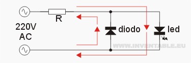

este circuto no es para conectarlo directamente al pic sino para activar un led... en este caso, el del optoacoplador. La salida del opto es la que si que va al pic!. mas proteccion imposible.

Utiliza un opto-transistor, Saludos.
PD. Si subieras algún diagrama las respuestas no serian tan ambiguas.
por ahí lo más simple no lo vemos....
los contactores tienen contactos auxiliares que estan aislados de toda la potencia, se emplean casualmente para cosas como las que estas pensando.

Bienvenido al mundo real, banistelrroy
Proteus es el mundo simulado en el que todo funciona.
Busca en el foro porque esta misma pregunta yo la he respondido ya diez o quince veces:
Optoacopladores, filtros, varistores, bajar impedancia, usar el watchdog, poner una fuente de calidad, rezar un rato...

encontre esto pero antes de comprar todo quiero que alguien me de una opinion, si funciona o le falta algo, por el opto se que aisalria el ruido pero no todo lo de la web funcionan, antes de comprar necesitaria una opinion
