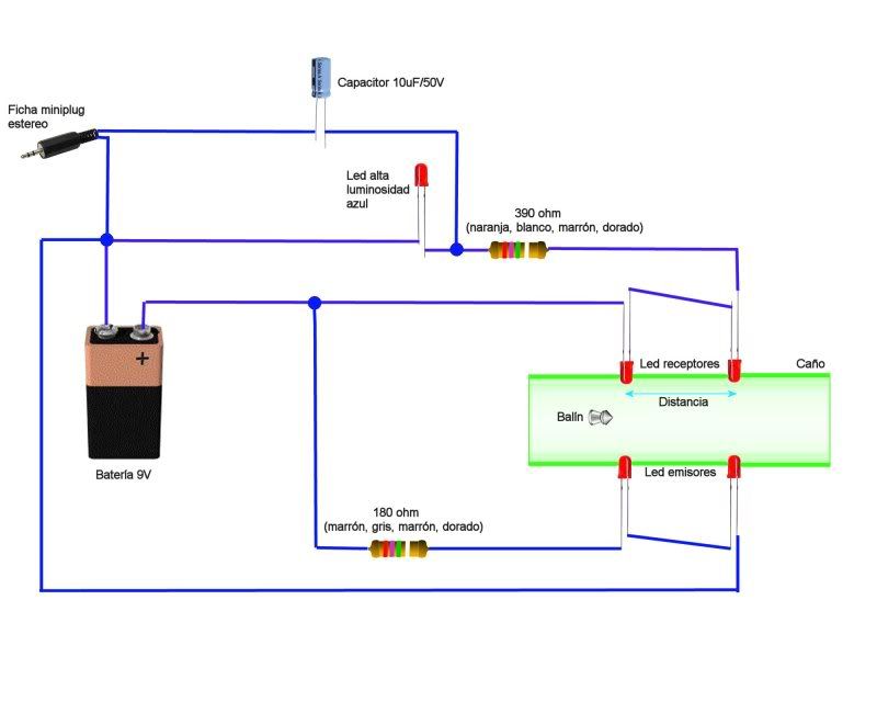

A ver si me podeis echar una mano con lo siguiente.
Tengo montado el circuito de la imagen. Es un detector muy simple. Como emisor uso un diodo infrarrojo y como receptor tambien un diodo (BPW40)
Funciona bien salvo para la aplicacion que le quiero dar. La aplicacion es la siguiente.
La idea es hacer un trazador de bolas para Airsoft http://es.wikipedia.org/wiki/Airsoft
Esto es un dispositivo para las replicas que se usan en este deporte el cual se coloca en el extremo del cañon, como el tipico silenciador que se ve en las peliculas.
La funcion de este trazador es iluminar las bolas cuando pasan por el interior del mismo para asi cargarlas luminicamente (no se si es la palabra adecuada pero bueno). Son bolitas de 6 mm de diametro y que salen a una velocidad aproximada de 100 m/sg (350 fps).
El dispositivo detecta la bola en la entrada y emite un flash de luz para cargarla.
He hecho diferentes pruebas con el esquema que os pongo al principio y lo unico que se me ocurre para que no detecte la salida de las bolitas, es por la alta velocidad a la que salen.
Cualquier otro objeto lo detecta perfectamente, incluso si paso una bolita de estas de forma manual, tambien la detecta.
Os dejo un video donde se ve el funcionamiento
Espero haberme explicado mas o menos bien y que me podais ayudar.
Gracias y un saludo.
