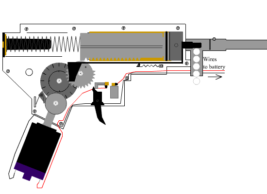

El circuito que tengo montado en la replica es este...
Tal vez, aprovechando el propio gatillo de la replica, podria poner en paralelo con el motor los leds para iluminar las bolitas. Como lo veis?
Si no me equivoco no afectaria al rendimiento del motor, unicamente a la duracion de la bateria.
Si es cierto que no va a quedar tan estetico y que tendria que pasar algun cable mas por el interior de la replica (Cosa que no me hace mucha gracia) pero si asi se puede solucionar, tal vez me plantee mas en serio esta opcion.

Perdon, no me explique bien.
El motor es parte de la replica. Es el encargado de mover los engranajes para comprimir el piston y lanzar las bolitas
El invento del detector iria en la salida de las bolas, en la punta del cañon.

Va una idea en imagen a ver que opinas...
los de las orillas son los fototransistores, con el primero enciende y con el segundo apaga utilizando un flip-flop
