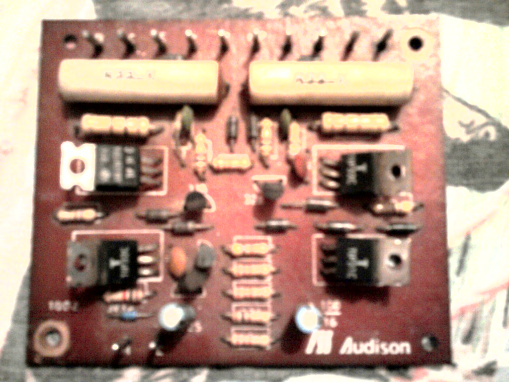

:D Me acaban de regalar una placa stereo Audison , la que viene con los pre 747 y potenciómetros stereo , con su fuente regulada (sin transformador :enfadado:)
Y además de yapa otra igual pero mono :D
La fuente tiene dos capacitores de 35 Volts.
Pero como tiene 2N3055 añejitos me gustaría subirle la potencia y reemplazarle los 474 para mejorarle el pre.
Incluyendo los dos de la fuente regulada = 8 transistores 3055 añeeeeeeeeeeeeeeejos. Hasta oxidados están :cry:.
A la stereo le lijaron los TIP's y a la mono se le ven TIP29 y TIP30. (y)
Las voy a limpiar un poco con alcohol ;)
:Si esos transistores son de los buenos y estan bien yo ni los tocaria, son una garantia, el 747 reemplazalo directamente por el TL083 es pin por pin compatible pero mucho mejor.
Incluso para la fuente el 2n3055 es una joya, si los cambia mandelos pa' ca amigo:D
Si le sobra una de la placas tambien jejeje...
tenga cuidado con las tensiónes el 747 tiene unas R para la caida de tensión, si la suben sin cambiarlas este se muere de una(se lo digo por experienca jeje) y si no quiere ponerle el TL083, le queda algo interesante, con esos adptadores para CI de pines largos que le permiten soldar en el lugar del original y a su vez conectar a otra placa y utilice el 4558L (single in line) o de ultima una plaquita chica y la calblea....
Pero usted estaba con la Fapesa 100 con trafo, no me diga que tiro todoooo!
Tiene los TR de salida en la plaqueta o en disipador separado?, si esta en la placa es de 25+25W si esta en disipador separado por el capacitor de fuente es la de 40+40W, eso sera fácil corroborar con el valor de algunas R, tengo los circuitos..
Esos TR's vendria al pelo para poner en marcha las 70W con fuente regulada....
Suba fotos, vamos que espera!!!
Es una plaqueta única con los pre y los 4 excitadores (TIP29 y 30) acostados y atornillados , supongo que es la de 25+25 , y mi idea es (ya que vino sin el trafo :enfadado:) subirla a 40+40 o 70+70.

El Fapesa de 100 no lo tiré ! lo desarmé nomás :rolleyes: , aunque en cualquier momento voy a comprar la laminación de GRANO ORIENTADO y rehago :D.

Che Pandita , hasta que potencia se les puede sacar (y que sea placentero escucharlas :) ) a esas plaquetas con esos 3055.
(Si habré charlado con el dueño de Audison , ahí en Rivadavia al 1200)
Modificando solo las algunas R y los drivers(TIP31/32) se les puede sacar unos 100-125W es decir la llevamos al modelo MAI-125 en el caso se la mono y seria el MAI-250 en el caso de la estereo y andan y andan yo arme varias, la etapa de potencia es la misma que se habla en el tema RCA130,
Como vos tenes el modelo que seria de 25+25, yo no sacaria los transistores de alli como hacen muchos, cambiaria los disipadores, poniendo una gruesa L una ala a la placa que soporte los transistores y la otra si a un disipador aletado genereoso obvio via abuandante grasa siliconada. eso te da un montaje má profesional y te olvidas del cableado de los TR's y lo mejor dejando los mismos 2N3055 a la fuente que la tenes regualda habria que adecuarla para que te entregue 50 +50 y en potencia llegas e incluso pasas la nominal, ya que en la máxima potencia se tiene en cuenta que la fuente baja un poco fijate que las RCA de 70 con fuente regulada te decian que llegaba a 90W (de alli que da 130W) con lo cual tendras 1/4 de KW nada despreciable verdad? y de muy buen sonido
El amplificador suena muy bien a cualquier nivel de potencia... hace poco le hice escuchar uno a un potencial cliente, tenia un CD con bandas de peliculas jejeje y entre ellas una que sabia que le gusta la de la saga de ls guerra de las galaxias.......ja te imaginaras....
Si podes sacale el circuio a la fuente regulada asi veo si es uno que yo tengo
Con un trafo de 40+40 como mínimo o mejor aún 42+42 te viene de perillas
Algo que si haria seria independizar la fuente del pre zacaria las R que lleva y lo conectaria a una fuente -+15V (claor esto es solo una sugerencia )
Busco los esquemas y me fijo las R que hay que cambiar...
