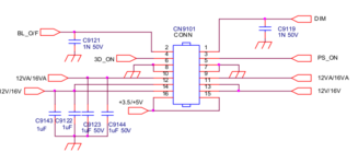

Buenas tengo otra consulta conseguí una fuente de otro televisor PHILIPS pero es de más pulgadas 43PUS6463 QM17.3 E LA, logré hacerla funcionar pero me parpadean los leds del backlight. el conector es similar y los voltajes están bien. Revise que tuviese los pines para encender el driver de los leds inclusive conecte los leds de la de 43" y no parpadeaban osea que el BL_O/F estaba funcionando bien.
Conector poder fuente 43" ------------------------------------------------------------------ conector poder fuente 32"
  conector poder fuente 32  conector poder fuente 32
La fuente original para 32" lleva solo dos cables para todos los LEDS, y la de 46" está dividido en 2 grupos.
Conector de la fuente 43" -----------------------------------------------------------------Conector de la fuente de 32" es el marcado en azul
Conector de la fuente de 32 es el marcado en azul
Me puse a pensar que quizás la televisión de 43" lleva más leds en serie y necesita más voltaje, pero no se como están agrupados los leds dentro de la pantalla(cantidad de leds en serie y paralelo). Me imagino que en serie, pero en la de 32" tengo un solo grupo ( osea 2 cables) de leds en serie al parecer y en la de 43" tengo 2 (cuatro cables). No he querido desarmar para enterarme con miedo de romper el panel. Mi teoría es que les está llegando poco voltaje medí y tenia 19 v.

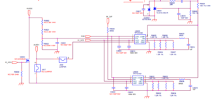

Estuve haciendo pruebas, y parpadea porque la fuente se pone en modo protección (18,5V) cuando no esta en modo protección eleva algo así como 50V.
La pantalla que estoy reparando tiene 3 tiras de 7 leds en serie de al parecer 3V (los medí con 12V y una res de 1K en serie con el multimetro en paralelo, me daba 2,6V)
La fuente que estoy adaptandole tiene 5 tiras de 12 leds de las mismas condiciones, al parecer 3V( y median tambien 2,6V) son de la misma marca PHILIPS de una pantalla quebrada de 42" que tengo.
Queme ya un par de leds haciendo pruebas, pero no se me ocurre como hacer para usar esa fuente.
para tener todo encendido por tira necesito 21V si son de 3V, si son de 3,7V más claro (25,9V).
Pensé en poner en serie dos pero son 14 leds no 12. y me quedaría un lado cojo, podría agregar otra tira.
O como puedo bajar el voltaje del driver? vi que se puede modificar unas resitencias R8625 R8626 R8624 R8627 correspondientes al U8605
y para el U8606 las resistencias R8631, R8632, R8633, R8634.

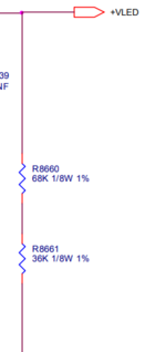

Lo que debes hacer es modificar la fuente para el nuevo voltaje y corriente de las tiras LED.
O sea, modificar el divisor de tensión de referencia para el U8804 y la corriente se establece con las resistencias del pin ISET en los CI U8805 y U8806
El funcionamiento de U8804 es bien conocido y sencillo, y para U8805 y U8806 debes ver la hoja de datos.
No es nada complicado, calculas el divisor de U8804 para un 10% más de la tensión total de las tiras LED y la corriente para un 30% menos.

Por lo poco que entiendo lo que debo hacer para bajar la tensión de 50V a 22V es subir los 2,5V del voltaje de referencia para que la fuente baje el ciclo, y así la tensión??
Las resistencias implicadas en el divisor no las identifico muy bien ya que en este circuito hay mas cosas, pero me imagino que son todas las que estan a 1% no?
Captura de pantalla de 2020-10-24 18-37-02.pngCaptura de pantalla de 2020-10-24 18-37-50.png
Osea R8628 7,5K sería Ros1 y (R8660 68K, R8661 36K) sería Ros2. No entiendo ¿si considerar R8629 13K? y cual es su función.

Dije que debes modificar el divisor de tensión de referencia de U8604 = TL431
Debes modificar el valor de las resistencias R8660, R8661 y R8628 para obtener el voltaje requerido.
O sea que el divisor debe entregar 2.5V cuando se llegue al voltaje requerido.
Esos 50V los debes estar midiendo sin carga, porque ese divisor está calculado para un voltaje de 38V +-
Así que si requieres 21V, con solo modificar R8628 a 12k tendrás 24V +-
Ese voltaje de más es el que garantiza que los LED se lleguen a polarizar para lograr el encendido y la corriente será la que determine el brillo.
El 10% de 21V son 2.1V que nos darían 23.1V, pero más vale que sobre.
No importa ese exceso porque caerá cuando los LED enciendan, ya que son controlados por corriente.
Buenas cambié dicha resistencia y probé al vació la fuente se pone en modo protección y en su momento mas alto me da 40V.
Puedes empezar por quitar dos resistencias en cada uno para que disminuya la corriente.
Cuando enciendan sin parpadear podrás comprobar si falta o sobra y vuelves a modificar.
Después por probar saque dos resistencias 8605 y 8606 una de 1,5ohm y otra de 1,2ohm por cada uno. quedaron dos de 1,5 Ohm.
Cuando la pantalla se inicia es 20,4 y después se protege y baja a 19V pero parpadea igual. ¿Quito más resistencias?
Las fuentes de poder para LED nunca se deben probar sin carga.
Recuerda que controlan corriente, no tensión, por eso es lógico que entre la protección.
La protección por sobre tensión actuará porque sería como si la serie de LED estuviera abierta.
Si hubieras puesto más atención a lo que mencioné anteriormente, comprenderías eso.

Bueno la tengo funcionando gracias a tus indicaciones!!!, ya no se protege pero tengo muy poco brillo y colores muy pobres. Está en 19V a veces baja a 18,4V.
Finalmente deje solo una res 1,5 Ohm en cada U8605 y U8606.
Puse una res 12k en R8628. dice 12K y es 1%. Con mi multimetro mide 10K pero dudo de el también la medí ya soldada.
¿Es la tensión o la corriente? con mas resistencias le veía mas brillo pero se protegía.
Saludos y gracias de nuevo!
El parpadeo debe ser porque falta tensión, y la falta de brillo porque falta corriente.
Es que los LED de 3V a pleno encendido están entre 3.2 y 3.5V.
Así que puedes ir jugando con los valores del divisor y con las resistencias para limitar la corriente.
Si cuentas con una fuente de poder de laboratorio te ahorrarías esto porque podrías saber cuál es el voltaje y corriente óptimos de las tiras LED.
Justo antes de que los LED empiecen a emitir luz azul es cuando están al máximo.
Una prueba de LED con fuente de laboratorio debe hacerse con mucho cuidado porque un exceso los dañaría.
Buenas gracias no lamentablemente no tengo fuente de lab hace tiempo que quiero una y un osciloscopio pero ya veremos.
No encontré el datasheet de U8605 y U8606 así que no tengo idea como trabajan las resistencias que he ido sacando para alterar la corriente, supongo que lo que estoy haciendo es bajando la corriente? pero ¿cómo la subo? porque si pongo otra de 1,5 ohm se protege, pensé en poner en paralelo 3 ohm (1.5+1.5) y una de 1.5 ohm que me da 1 ohm.
Es obvio que si disminuyes la resistencia, aumentas la corriente y viceversa.
Y si al aumentar la corriente se activa la protección, podría ser que falte voltaje porque mencionas que cae hasta 18.4V y necesitas 21V.
No te puedo dar valores exactos porque eres tú quien tiene las tiras LED y sabe cómo están conectadas.
Por lo mismo, tampoco te puedo decir si 1 Ohm es correcto porque desconozco el tipo de LED y su consumo en serie.
Así que solo razona un poco lo que va pasando con los cambios que has hecho y ve tomando medidas sobre tensión y corriente.
