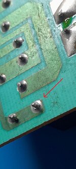

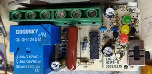

Hola a todos, he estado intentando reparar este protector de voltaje marca SOLLATEK, el mismo tenía varios componentes de la fuente en mal estado, a saber: los diodos zener, tanto el de 24V, como el de 7.5V, además de los capacitores electrolíticos. El potenciometro P1 y el LM393 también fueron sustituidos.
Las pistas del impreso están en muy mal estado producto de un sobrevoltaje sufrido por el equipo, teniendo que reconstruir algunas de ellas. Después de realizar esto el led rojo se enciende, este led es el que corresponde al tiempo de espera del protector, al cabo de concluido dicho tiempo, el led verde se enciende por unos segundos, se apaga y vuelve a encenderse el led rojo repitiendo el ciclo y queda ahí en un bucle, le realicé el esquema eléctrico al protector del cual adjunto fotos, si alguien encuentra algún error por favor comenten para proceder a corregirlo.
Saludos para todos
PD: Se me pasó comentar que tanto el diodo de protección para el relay, como el transistor que maneja al mismo estaban en corto y se procedió a sustituirlos....
Saludos para todos
La resistencia R2 por la foto parece que tiene la ultima banda de color marron por lo que seria 560 en lugar de 56 Ohm como indica el esquema.
