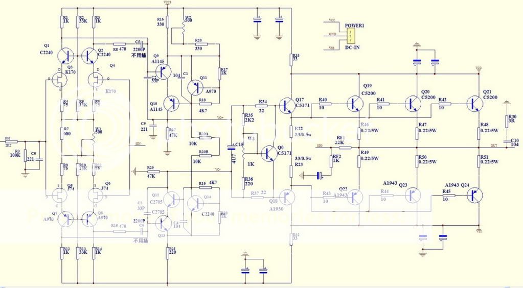

hola amigos del foro les pido el favor que tengan compasion conmigo ya que solo estoy comenzando a estudiar la electronica, tengo dos bajos mte de 15" a 1800 watios y pero no tengo el amplificador entonces quiero hacerlo y me regalaron un plano y lo lleve acabo.
para empezar tengo una fuente de 130v dc con filtros de 10000uf a 100 y estoy usando 8 transistores entre ellos el 5200 y 1943 pero pasa algo con la taejeta que le coloco 2 transistores y amplifica, pero cuando le pongo los 8 transistores suena igual que cuando tiene los 2 ya revise todo un monton de veces y todo esta bien y no se que pasa y quiciera me dieran opiniones para saber si ese plano me sirve para lo que quiero o si tengo que hacer uno mas completo como los de el amigo oscar monsalvo.
de antemano gracias, aca les dejos la imagen del plano
ojala me puedan ayudar con esto.. :unsure::unsure::unsure::unsure:
    57.8 KB · Visitas: 91
