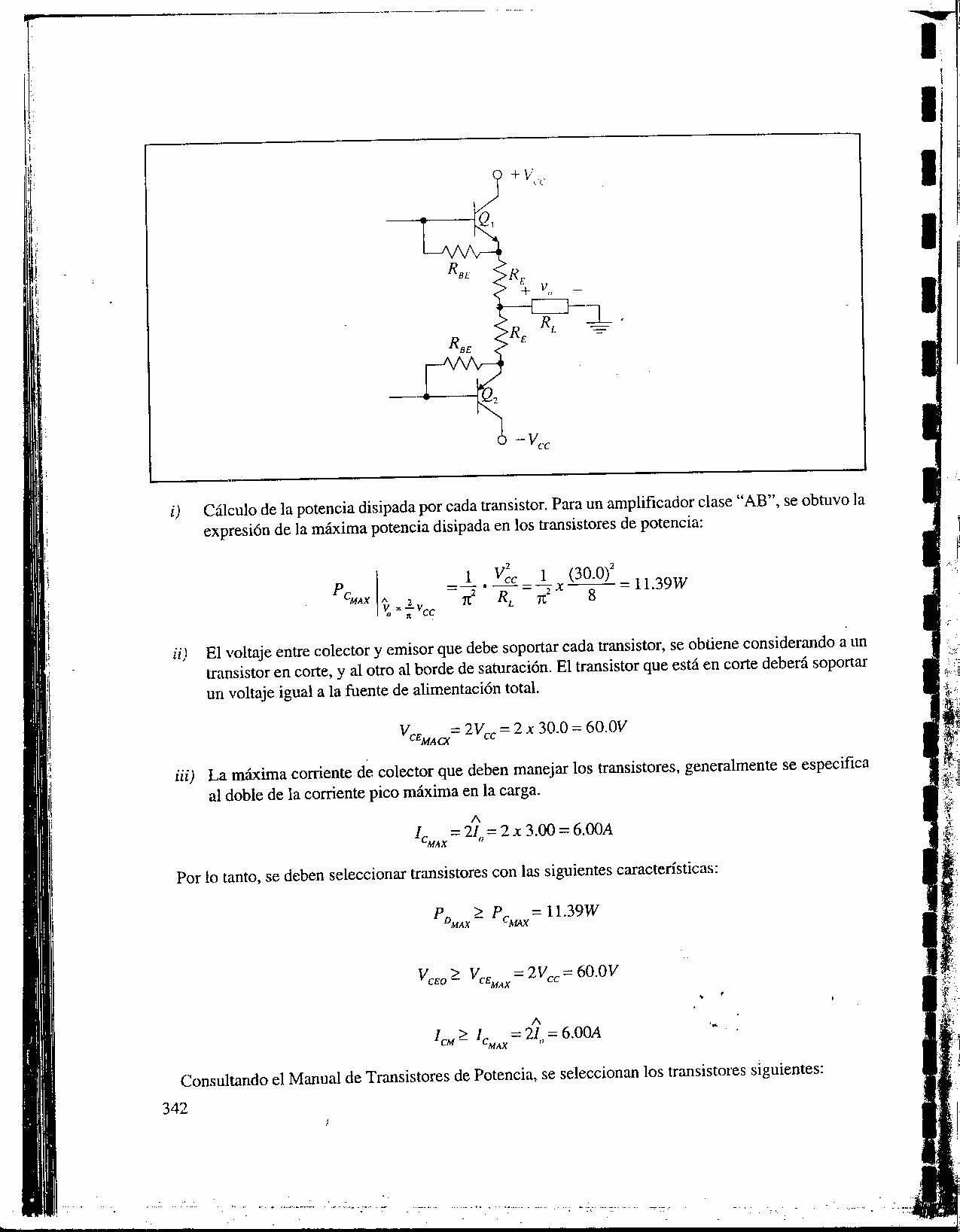

Digo esto, por que siempre hay que tener un margen de seguridad. Así viene explicado en los libros de diseño de amplificadores de audio Clase AB.
"El voltaje entre colector y emisor que debe de soportar cada transistor se obtiene considerando a un transistor en corte y al otro al borde de la saturación. El transistor que está en corte deberá soportar un voltaje igual a la fuente de alimentación total"
Y, a esto también me viene la intriga de que por que se quemaron los TIP35C @ 100Vceo rated con 52V* simétricos... Y también que en los diseños profesionales de amplificadores siempre se respeta este parámetro..
*No eran 48VCD como mencioné anteriormente. Eso era con el amplificador bajo Carga. En vacío eran 52-53VCD.

Trabjando a maxima potencia el transistor siempre tiene entre colector y emisor 50V hace la prueba, pone cualquir equipo de audio con fuente similar (partida) ponelo por DC y medi la VCE, con potencia a pleno, vas a medir para el caso -+50 tan solo 50V si lo pones por alterna y que sea capaz de medir audio alli si vas a medir otra cosa, pero en DC siempre tendras 1/2VCC, si ahora me decis que no bueno tendras que repetir mediciones (va no se que estuidios tendras)

Hay dos puntos importantes en el 3055.
El primero es común a todos los transistores y tiene que ver con las especificaciones: Son las mínimas las que se ponen. Los transistores soportan/entregan como mínimo lo que dice el datasheet.
Si la calidad de producción es alta, una buena cantidad va a superar esos números (por mucho o por poco, pero los superan).
En el caso de los 3055 viejos, como eran "caros", se hacían con estándares altos (eran como los tope de gama :D).
La segunda es el Vbc (base-colector) de este bichito: Es de 100V.
Como se ve en los diseños estos, los emisores se conectan a las bases a través de una resistencia bastante chica y eso es lo que "le miente" al transistor y usan ese Vbe de 100V para alimentarlo con +-50V llevando el truco al extremo posible.
Era, en esas épocas, algo necesario de hacer porque no había otra opción (o era carísima de haberla) más que poner varios transistores en cascada para manejar la tensión. Hoy por hoy no se justifica ya hacer este truquito ingenioso y menos si consideramos la calidad general de los transistores que se consiguen (truchos como pocos).
