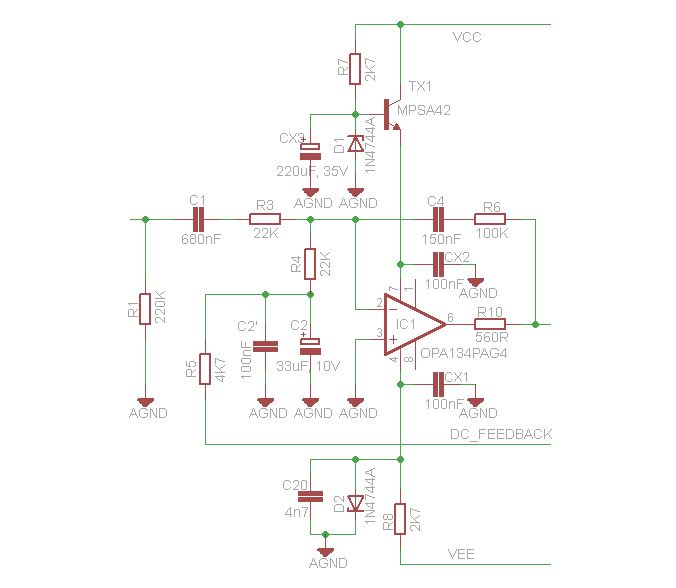

Otras versiones
Una versión rumana
Cambiando el LM301 por un OPA134
El articulo completo http://www.desmith.net/NMdS/Electronics/QUAD_upgrades.html
Para el que le interese hacer un clon
