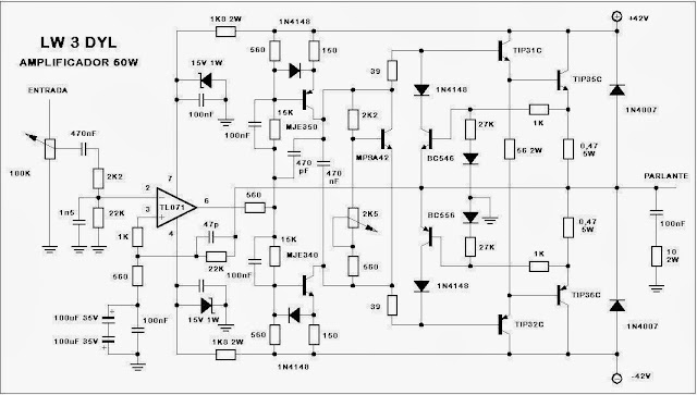

Hola colegas. Cordial saludo. Dese hace rato tengo este esquema de un amplificador construido en Barranquilla-Colombia y me consta que suena como una bestia, desafortunadamente no tengo los valores de los componentes ya que el colega que me lo suministró por cuestiones de celo profesional no me los ha querido suministrar. Por mas que he buscado y mirado cuanto amplificador hay en la red y en los foros, no lo he podido encontrarlo. Por ello acudo a sus buenos oficios para ver si alguno de ustedes lo conoce y me pueda suministrar la lista de componentes.
El mencionado amplificador se alimenta de +/- 50 VDC pero suena bestial y limpio. Ojalá me puedan ayudar para saber que marca es, que potencia suministra y poder construirlo. Tiene un bajo que impresiona. Lo escuche con solo un canal conectado a 4 parlantes de 18 pulgadas y me dejó bastante sorprendido.
Saludos y gracias de antemano.

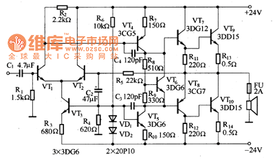

Encontré este circuito en la web, me parece que nadie lo ha publicado aquí, y si ya lo publicaron pido disculpas, es que como son muchísimos mensajes, pues no recuerdo si ya ha sido publicado.
Donde lo encontré, dice que es de 20W y funciona a +/-24V pero no dice más... alguien sabe mas datos acerca de este ampli?
Parece bueno, no se que opinen ustedes :D

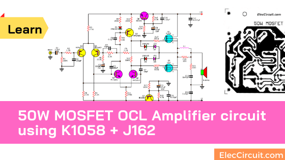

@domonation ese es el OCL20W adiciona un transistor que controla el Gain del par diferencial:unsure:, mejor reemplazar ese TR por unas resistencias limitadoras y dejar el Gain quieto, R1 y R5 deben ser de 22K están deben ser de igual valor o el THD será:eek:, tiene muchos componentes para solo 20W, pero todos de esta serie OCL son muy buenos hay que hacerles sus respectivos ajustes, pero son mucho mejores si se arman con Mosfet, y valdría la pena armarlos si fuesen de 40W en adelante, por eso poco arman estos OCL de 20W:apreton:

La verdad nunca lo he armado, y no se nada al respecto de este ampli, he buscado más acerca de el pero no sale nada, se ve bueno (no me hagan caso), pero no se si convenga armarlo, no hay ni alguna opinión acerca de alguien que lo haya armado, por lo que no me he animado a hacerlo.
Me gustaría armarlo, tengo todos los materiales, claro, los transistores que usa no los tengo, pero por ahí hay algunos que los podrían reemplazar.
Sería conveniente hacerlo? Por la cantidad de componentes y la cantidad de W que entrega, optaría por el de 20W que anda por aquí, pero respecto al funcionamiento si conviene hacerlo?
