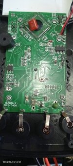

Me gustaría saber cómo reparar mi multímetro al cual se le dañaron unas piezas pero no sé cuales son, es el DM9205A
Le falta una o dos resistencias.
