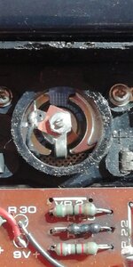

En el borne de la escala de 600 mA hay una resistencia (negro azul azul plata marrón) 0,667 en el diagrama , que tiene agujerito y está abierta :p . . . parece no ser original ya que las demás son grises o rojas con valores impresos

De casualidad vi éste otro en marketplace , mismo modelo , impecable , a un precio irrisorio (800 $) y a 20 cuadras de mi casa , así que llevé pila nueva de 1,5 V y en escala de 3 Vdc medía 2 V pero la aguja se movía impecable :D así que lo compré sabiendo que había un problema con alguna resistencia 😈 . . .

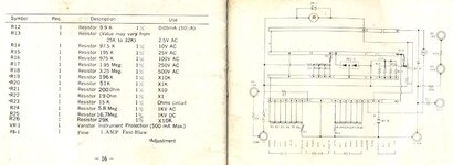

Buenas noches. Les saludo cordialmente. Solicito su opinión sobre un multímetro que en México fue de batalla (o sea muy bueno) allá por los años ochenta. Fue un muy buen equipo de origen Japonés que me dió bastante servicio. Es el TMK 500, y quisiera saber qué hacer para repararlo ya que la aguja solo se mueve hasta la mitad cuando junto las puntas de prueba (con pilas nuevas). Sospecho que el medidor pude estar fallando, (el tornillo de ajuste no tiene efecto en el medidor),en todo caso una orientación del foro sobre este téster me sería de gran utilidad. Adjunto fotos del aparato y diagrama. Saludos y gracias de antemano.

Hola analógico. Gracias por contestar. Revisando el diagrama que conseguí (La foto que envié)y midiendo y comparando las resistencias con las del multímetro me estoy percatando que los valores no corresponden,(por alguna razón desconocida) por lo tanto, seguiré buscando en internet un diagrama más fiable, o si alguien aquí lo tiene por favor compártalo para poder iniciar su reparación. Gracias. Saludos.
El instrumento que se encalla: le quitas la tapa transparente de delante y con luz y un papel blanco detrás verás (probablemente) el motivo; suele ser una limadura. Para sacarla se hace con cuidado y una aguja de coser, la limadura se queda pegada a la aguja y se puede sacar. También puede ser una pelusilla, que en la foto se ven bastantes.
Diagramas:
