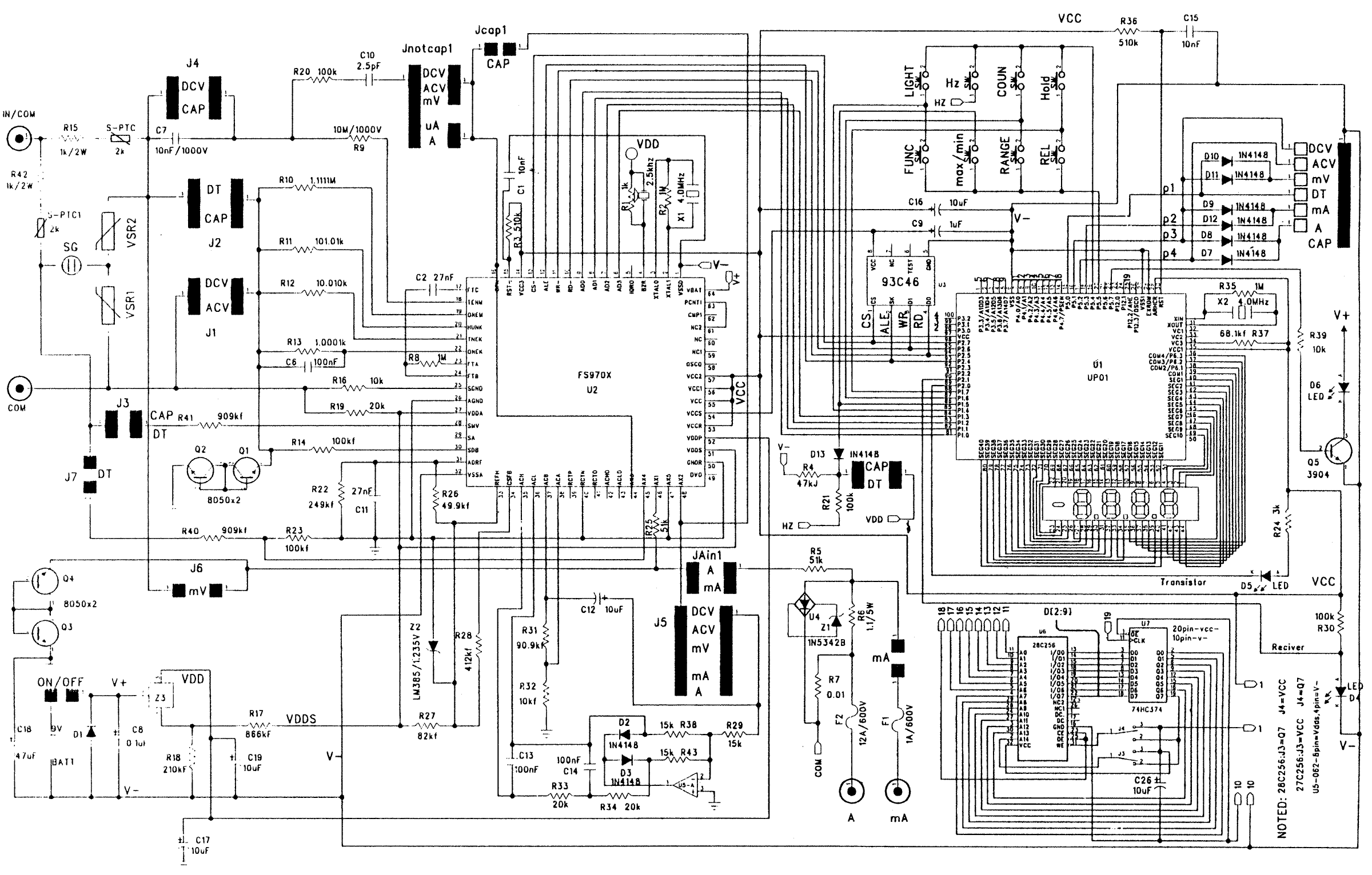

Bueno descargue algunos planos de multimetro digitales para ver la configuracion de los diodos pero no encontre esa configuracion para poder tener una guia, es algo como esto..
    13.1 KB · Visitas: 11
Bueno levantando el diodo debajo esta el simbolo del diodo zener
z1 1n5342b zener de 6,8V
el diagrama es del ut70c.

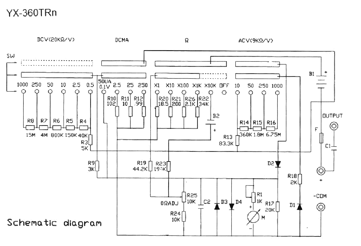

Te hago una pregunta mempun , compré un SK110 usado impecable y marca de más en las escalas de dc y ac (Ohms y mAdc no probé) . . . por dónde empiezo ?
Es el modelo mas nuevo con circuito impreso !
Cuando los analógicos marcan de más la avería es clara: el divisor/shunt/resistencias de intensidades cortado/abierto. Una de estas tres resistencias estará cortada: 0,48, 4,48 o 45 ohm. Van a los contactos del conmutador en las posiciones de 600 mA, 60 mA y 6 mA.
En el borne de la escala de 600 mA hay una resistencia (negro azul azul plata marrón) 0,667 en el diagrama , que tiene agujerito y está abierta :p . . . parece no ser original ya que las demás son grises o rojas con valores impresos
Sigue 6 , 60 Ohms . . .
